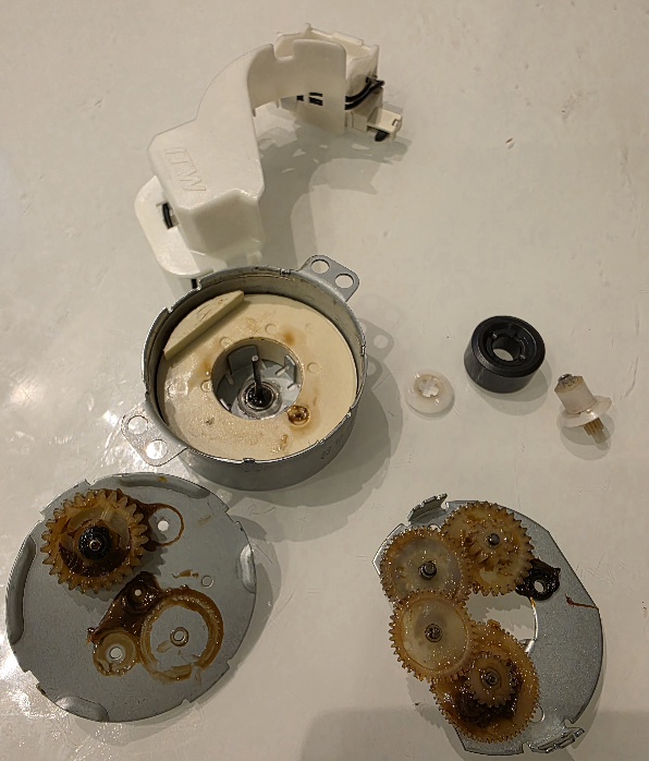

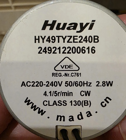

Может кому будет полезно!
ПММ стала плохо отмывать посуду.
Сначала подозрение было на проблемы с насосом/крыльчаткой, но после того, как удалось запустить машину с открытой дверцей, выяснилось, что с давлением воды все отлично и она не поступает в нижний импеллер, стало ясно что, скорее всего, виноват актуатор.
После снятия двигателя акутатора пощелкал его микриком, но он то включался, то нет, что подтвердило его неисправность.
Решил попробовать разобрать и починить его.

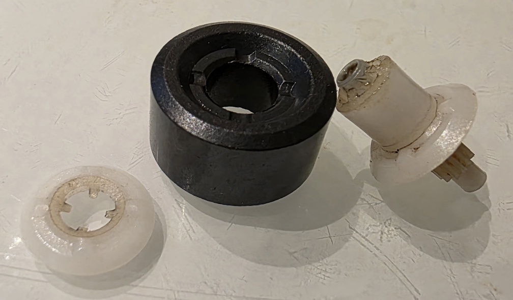

После разборки обнаружил, что лопнул пластик якоря и перестал удерживать магнит.
Аккуратно заклеил и для надежности сплавил место разлома жалом паяльника.
Неделю всё работает отлично!
Моторчик
  20250926_020704(1).jpg  138.02 КБ  Скачано: 335 раз(а)
  20250926_020601(1).jpg  143.38 КБ  Скачано: 290 раз(а)

Сообщение #3 От 04/10/2025 18:07 цитата
HiHat, молодец! классно! Есть еще любители-самоделкины и это я без сарказма.
Но все-таки, наверное правильней будет заказать такую запчасть
