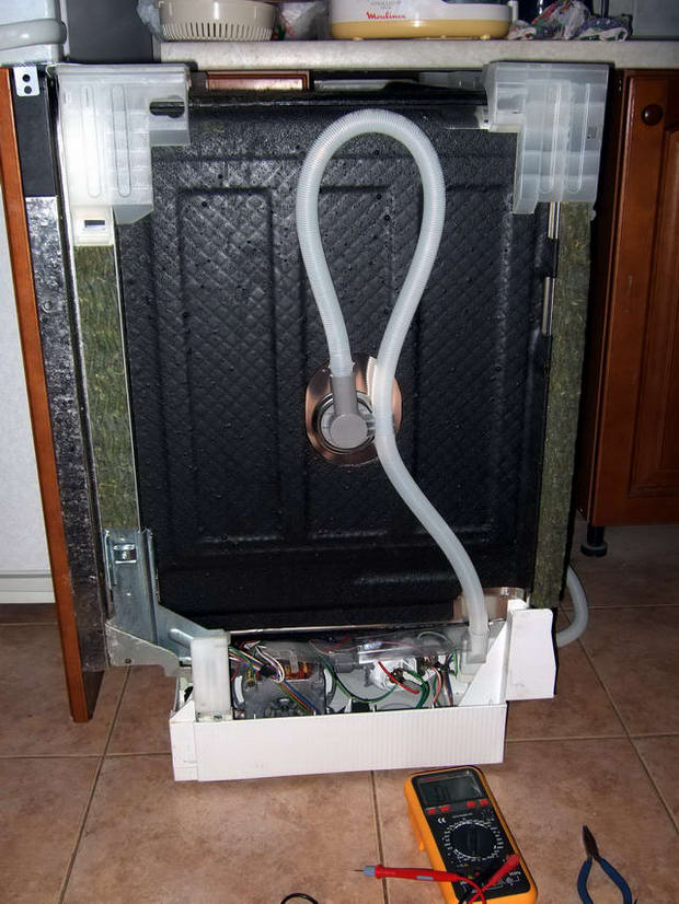

Сообщение #37 От 03/06/2007 13:33 цитата
вскрыл ПММ. оказалось совсем несложно.
промерял температуру. максимальная температура, достигнутая при мойке на 65 град составила 50,3 град.
сервис-мануала нет, не могу понять где там термодатчики. вот в принципе похожее место, но не ясно оно ли это и как до туда добраться. привожу фото.

Сообщение #38 От 03/06/2007 14:12 цитата
DYN, теперь ставь посудомойку с ног на глову и снимай поддон, далее по ходу дела. Датчик находится в коробе куда вставлен тен, сверху, когда перевернёшь, будет снизу.

Сообщение #39 От 03/06/2007 15:04 цитата
Rain, датчик живой 41,2 кОм при 27 град.

Сообщение #40 От 03/06/2007 15:20 цитата
Значит по нагреву у тебя норма. Смотри верхний и нижний разбрызгиватели, напор из обоих должен быть одинаковым, в место двери можно подставить стекло.
