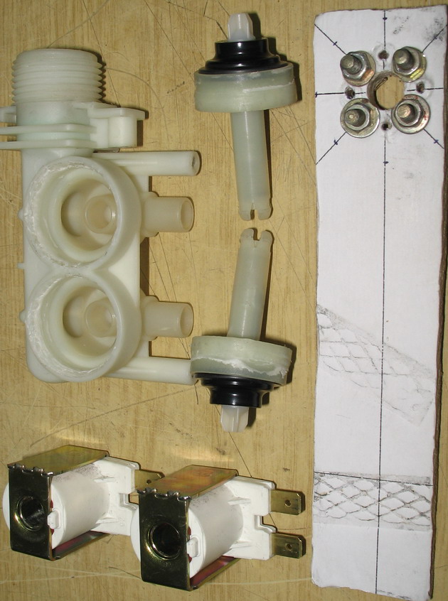

На С/М Indezit пропускает клапан подачи воды. Казалось бы дел на 10 минут. Есть в наличии двойной клапан, взял с собой, думаю сейчас перекину начинку с моего на родной и всё. Как то сталкивался, никаких проблем не было. При снятии катушки сердечник уже начинал откручиваться. Но здесь никакими усилиями не удаётся отвернуть сердечник ни у моего клапана, ни у родного. Заклеено всё насмерть. Была бы система с трубками, приспособил бы любой, но здесь пластмассовая система распределения воды приворачивается сразу на клапан. Родного такого найти не удалось, вот и хотел заменить только начинку. Сделал специальную приспособу для разборки: на куске толстой фанеры сделал отверстие для сердечника, вокруг него закрепил 8 металлических штырей. Одеваю эту приспособу на клапан, пытаюсь крутить, всё без толку: штыри гнутся, а сердечник ни с места. Может кому-то удавалось разбирать клеенные клапана, поделитесь пожалуйста советом.

sergname1, Ну ты б хоть фотку выложил а то так со слов то..

sergname1, попробуй хорошенько дунуть в выходные отверстия иногда помогает. Ну а если не поможет, тогда только отпиливать два штыря потом делать на площадке с дыркой надпил и тогда крутить от души улыбка . А вообще конечно лучше всего заказать новый, оно всем приятнее будет. улыбка

втречался я с такой проблемой...поверь не открутиш...я все перепробывал подмигивание ..там используется клей кот..и баки они клеют (пластиковые- неразборные), т.ч. тока менять голливудская улыбка

Дуть пробовал, не помогает. А разобрать удалось. Для этого тоненькой отверткой и молоточком простучал по шву, а затем с помощью моей приспособы сдернул с места. После этого начинка вынимается от руки. Все промыл, собрал, проклеил по шву клеем момент. Дую, все нормально. Ставлю на машинку, течет по всем щелям. Момент нифига не держит. Повторно разобрал, прочистил. Купил эпоксидный водостойкий клей "Суперхват", но до заклейки дело не дошло. Собираю, дую, пропускают оба клапана. Только когда все сдавишь в тисках, более менее держит, но что-то мне всё это уже не нравится. Буду заказывать новый клапан, а то как-бы не затопить клиентов.

sergname1 писал:
О!!! Это правильно. Не та цена чтоб рисковать..
