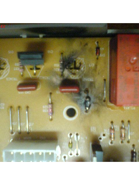

Перестала работать стиральная машинка samsung S821.
Первоначально при включении машинки и задании режима, стирка не включалась, на панели индикации загарались постоянным светом два левых столбца. Но могла и включиться.
Вскрыл корпус на плате черное пятно от взрыва семистора TRIAC1 (M1L43) позиция С17, сгорело сопративление R40 (620 Ом) и трещина на микросхеме IC5 (E307A-S1P2655A03-D0). Подскажите, что нужно сделать и возможную причину выхода из строя.

Вот фотка

смотри замок двери...все остальное меняется без проблем...IC5 как правило на ULN2003

E307A-S1P2655A03-D0 какие аналоги есть у такой м/схемы ?

Алексей 76, хочешь найти аналог - ищи через поисковик в даташитах, или как писал tengry, ставь ULN2003, 04 (тож можешь сравнить по даташитам)

Алексей 76, ставь ULN2003 или KID65003AP, в крайнем случае будет работать и ULN2004. Обязательно поменяй замок, и проверь выход процессора (7 нога ) на предмет пробоя на землю...

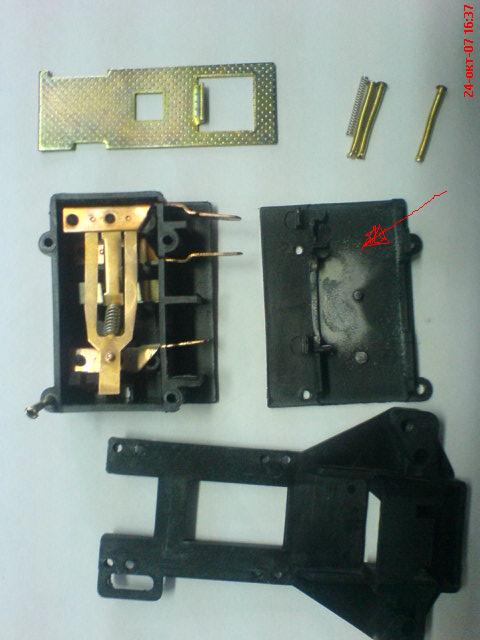

Алексей 76, действительно сними сперва замок, да проверь его - просто так симистор не сгорает...

Вскрыл замок вот такая картинка, похоже термо элементу хана, 220 В подключать как-то не охота смущен
ДОБАВЛЕНО 24/10/2007 12:01
Да и еще, если на замке закоратить Ножку L и С, т.е. исключить замок, думаю машинка будет работать и без замены семистора ??

Ну так че париться, дрель в руки - просверлил два отверстия под саморезы на стенке стиралки, установил переключатель (например тумблер, можно советский для более "футуристического вида"), и включай его на здоровье... Каждый раз после запуска программы, а по окончании вырубать...

Микросхема то как раз и нужна, а без симистора обойтись можно. Просто опять же как говорилось выше и достаточно серьезно - прибабахать переключатель. Но это ведь гимор -оно Тебе надо? Или ты страдаешь таким заболеванием?
