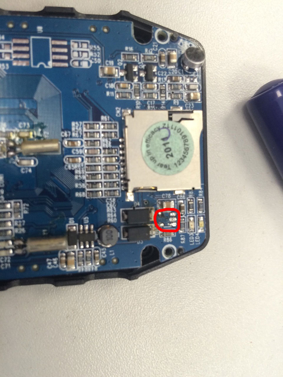

Видеорегистратор Mystery MDR-650 подали 12 вольт
Kotov666
Сообщения: 6
Сообщение #1 От 03/03/2015 10:51 цитата
Включили USB в прикуриватель, взорвалась деталь (на фото)
Помогите опознать деталь
Спасибо!
Остатки сдул уже

Kotov666, Можешь выкинуть там всему пипец! Проц скорее всего тоже умер!

Завтра попробую отдельно подать 5V
И 3.3 V может и заработает.

Похоже у тебя стаб http://www.ti.com/lit/ds/symlink/lm1117-n.pdf на 3,3в и взорвался.
Ты можешь увеличить это место?

Это элемент с маркировкой: 2YL6...Контроллер заряда.
