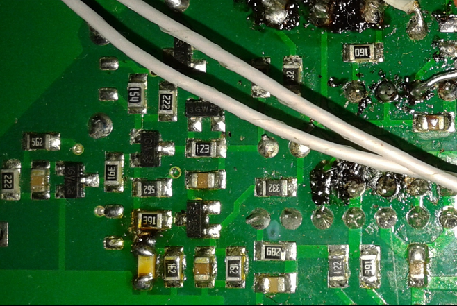

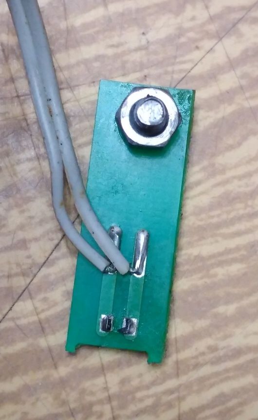

Здравствуйте коллеги!
Принесли в ремонт ОРИОН PW 700 год выпуска (судя по плате) 230610 без реле запуска.Собрана на чип резисторах и транзисторах ,которые выгорели.Все попытки найти в ин-те сводятся на старые схемы без US3846N .
У кого есть прошу помощи.[/b]

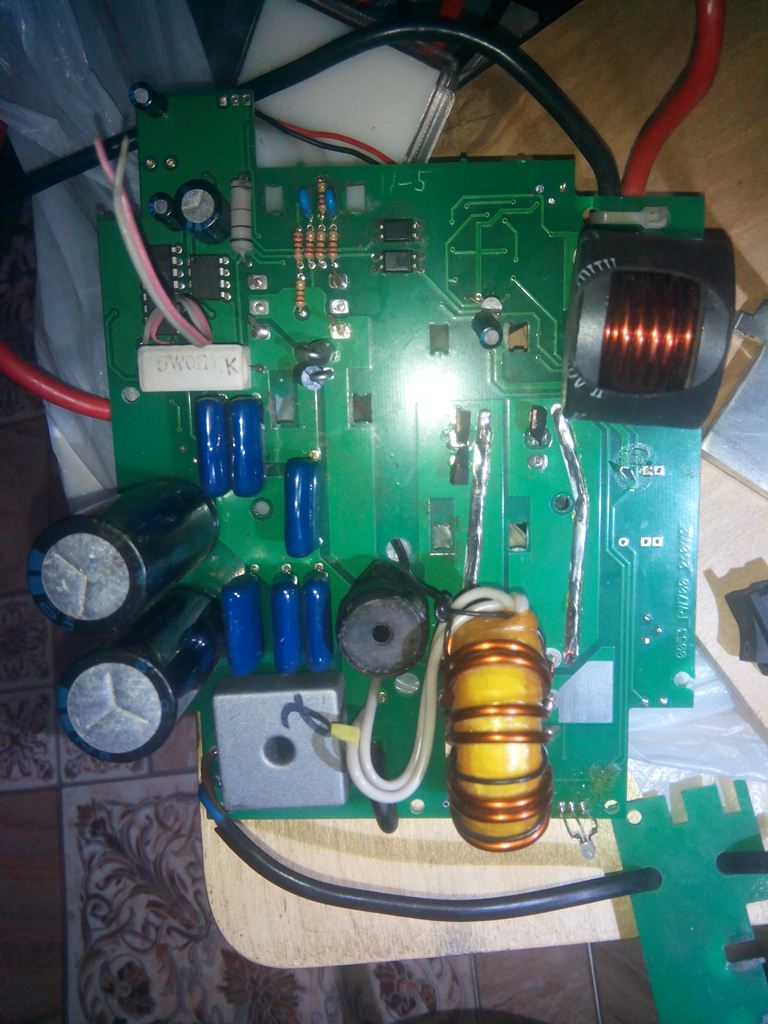

тишина, Фото платы в студию.
тишина
Сообщения: 56
Сообщение #3 От 04/09/2014 13:35 цитата
Ну где то так!
Силовая часть,тут вся "бяка".Пытаюсь что то выбрать с PW410,к сожалению что выгорело на схе оной отсутствует.

Тишина,не переживай найдутся добрые люди.Если что на пару победим! Укажи на фото (цифрами) что у тебя выгорело .

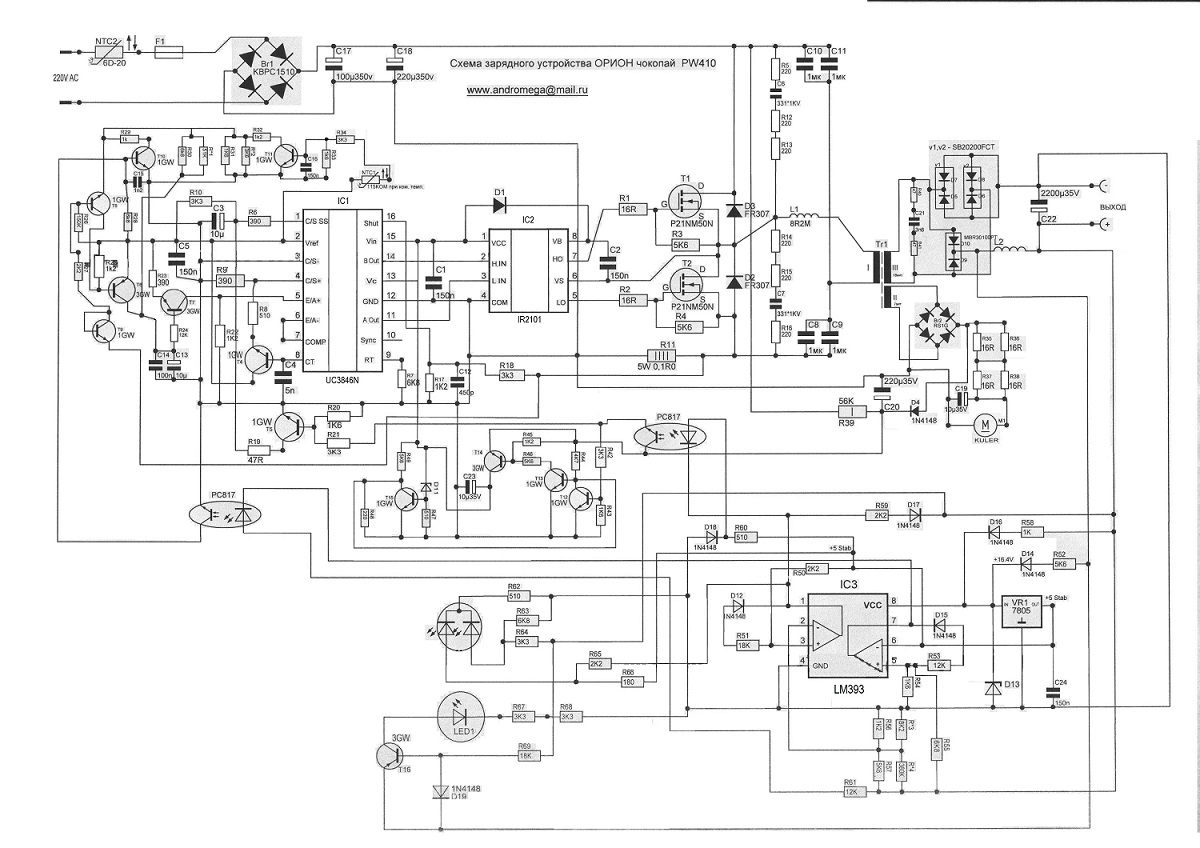

тишина, эту смотрел чел с платы срисовал http://www.autozaryad.ru/product/orion-700/
ЗЫ-почему ты не можешь так сделать бяка

Сообщение #13 От 18/09/2014 13:35 цитата
eduard2
Видел, НЕ- не канает.Я же выше уже писал по этому поводу.

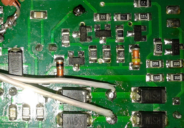

Не откладывая в долгий ящик, вот фото.Нужны номиналы следующих резисторов...И ещё выгорел толи диод или стабилитрон полос не видно,что у Вас? Я его объвёл в верху.

тишина, а не заметил этого
.-вот это значит - ну и что из этого ШИМа -возьми на него даташит и по нему работай
обвести через фотошоп(ЕГО)
- мож и так поступить ( дело хозяйское) но зачем -ты мож просто сказать ,что это? (ЕГО) - на так на твоём фото (второе там где 2- микрухи стоят) только резик вижу подгорелый - эта деталь ? вроде смд-шков горелых я на твоих фотках не вижу

тишина,
.- да фотку сделай кликабельной - не хрена не видно - там вроде только смд- резики стоят и стекляшка -типа LL4148
что на резиках написано прочитать сможешь (хотя-бы под лупой бяка)

Вопрос к papa260360,обведённые номиналы что видны справа- резистор 1?3 Далее,крайний слева номинала нет выгорел,рядом чуть выше первая 5 толи 6 потом ? и2.Транзистор видно только 1 далее всё вспучился..

Тишина как обещал,1-сопр.(222),2-сопр.(562),3-транз.n-p-n сравни со следующим справа,4-диод анод снизу,5-не понятно тут схема отличается.Посмотри фото надеюсь поможет.
