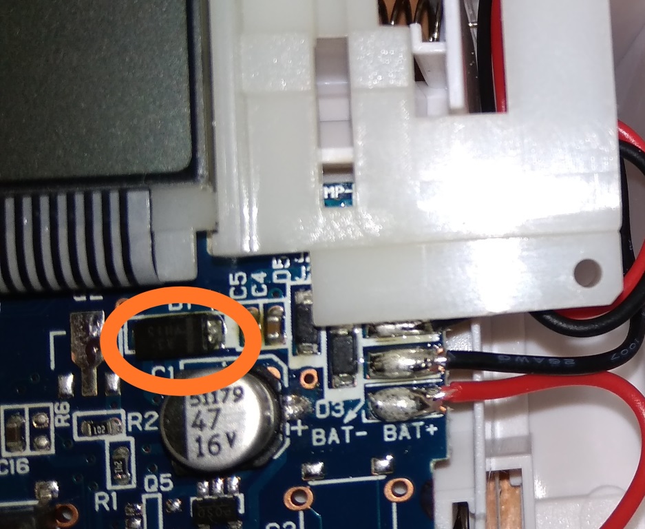

Сообщение #1 От 17/04/2019 15:32 цитата
Тонометр AND UA-888 питание 6V В схеме D1 с маркировкой A3, ниже этой маркировки - VHD3 или VH03, могу ошибаться..., вторую часть очень плохо видно.... Что за диод?
Какой можно поставить с схему вместо этого?

Нужно или фото, или в каком хоть корпусе... А так долго можно гадать.

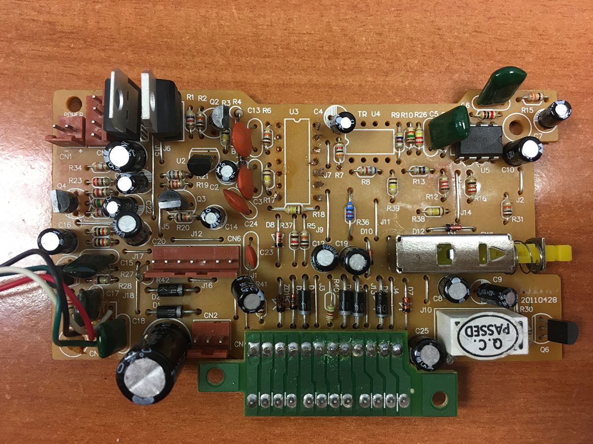

Сообщение #3 От 15/11/2019 13:07 цитата
VH15
 Размер файла:  204.29 КБ
 Просмотрено:  919 раз(а)
Combat7777
Сообщения: 8
Сообщение #4 От 15/11/2019 14:02 цитата
Вот вы мне скажите что там за стабилизатор слева от диода стоит? На нем три буквы: DAR. Я его выпаял.

Надо по дорожкам смотреть как включен тот диод.

Combat7777, фото выпаяного стаба выложите.

Признайся честно, вместо 6 Вольт сунули 9 или 12? Если так, то ищи здесь http://monitor.espec.ws/section27/topic214928.html , и не обязательно по маркировке.

Сообщение #8 От 16/11/2019 21:31 цитата
Сейчас постараюсь снять, чтобы буквы было видно.
ДОБАВЛЕНО 16/11/2019 22:48
FreddikMerfi, Фото
ДОБАВЛЕНО 16/11/2019 22:52
Leva2000, Диод VH15
ДОБАВЛЕНО 16/11/2019 22:54
Диод стоит анодом справа на моей фото.
ДОБАВЛЕНО 16/11/2019 22:56
А эта штука стоит слева от диода и имеет обозначение Q2

Combat7777, вероятнее всего это 2SD1664
http://www.s-manuals.com/pdf/datasheet/2/s/2sd1664%2C_2sd1858_rohm.pdf

Сообщение #10 От 16/11/2019 22:07 цитата
Combat7777 писал:
Прикинь http://www.s-manuals.com/pdf/datasheet/2/s/2sd1664%2C_2sd1858_rohm.pdf
