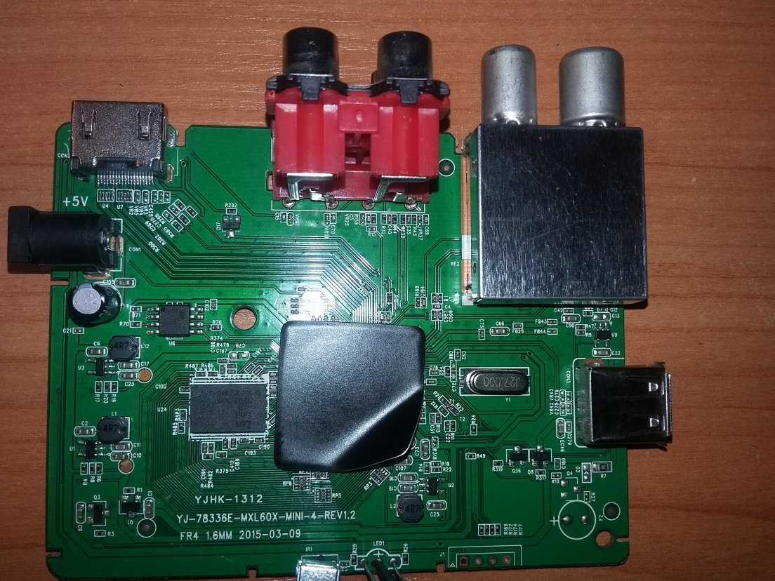

Перестал включаться, на пульт не реагирует, светодиод не светится. Измерил напряжение на выходе блока питания 5,3 В есть. Когда подключаешь питание на приемник, то оно нестабильно - меняется от 2,1 В до 4 В. Почитав форум [http://monitor.espec.ws/viewtopic.php?t=260476?], понял что возможно неисправны преобразователи, но какие напряжения должны быть на их выходах не понятно и еще они тоже нестабильны и меняются от 0 до 1 В.
1. Все ли микросхемы преобразователи одинаковые?
2. как их проверить ? или просто под замену?
3. на какие менять?
Пробовал подавать стабильные 5 В, мерил ток нагрузки 25 мА. Ничего не греется. Помогите пожалуйста с ремонтом.

таких микросхем там 3 штуки. Может сдувать по одной и когда напряжение перестанет "скакать", заменить и заработает
ДОБАВЛЕНО 10/12/2017 17:43
Фото шасси
 Размер файла:  205.38 КБ
 Просмотрено:  382 раз(а)
 Размер файла:  235.79 КБ
 Просмотрено:  425 раз(а)

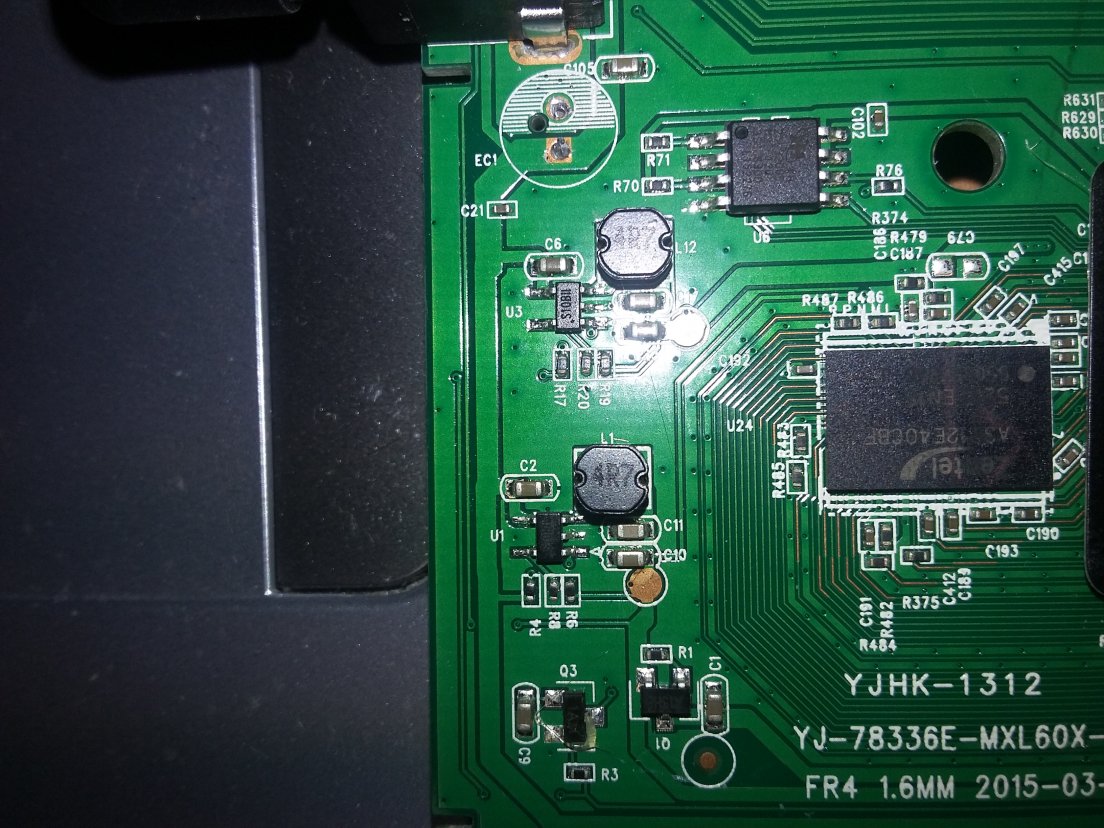

Yuritsh
Сообщения: 18498
Yuritsh
Сообщение #5 От 10/12/2017 17:53 цитата
Foxon4ik, оказывается есть такое http://monitor.espec.ws/section1/post2211774.html#2211774
Foxon4ik писал:
В твоём случае - да. Но выходные напряжения разные, за счет внешних резисторных делителей.
Обычно, что-то около 3,3V 1,8V 1,2V.
Foxon4ik писал:
на какие менять?
Тут http://monitor.espec.ws/section27/topic200427.html огромный выбор.

я так понял, что их аналоги PAM2301CAAB180 smd код (маркировка) A18a, а также APS2415 код S10 или еще вместо APS2415 можно TD6817- полноценный аналог
только у меня их нет и в промэлектронике тоже нет, а на али заказывать - это ждать минимум 2 месяца....
для начала сдую по одному, а там видно будет

Foxon4ik
Сообщения: 7
Сообщение #8 От 10/12/2017 18:32 цитата
напряжение на родном блоке питания без нагрузки 5,3 В, подключаю его к приемнику, оно скачет от 2,1 до 4 В нестабильно. Беру другой регулируемый, стабилизированный, заведомо исправный блок питания, выставляю на нем 5 В и подключаю к приемнику, наблюдаю такое же от 2,1 до 4 В нестабильное.

skolin
Сообщения: 1223
Сообщение #10 От 10/12/2017 19:05 цитата
Родной исправный должен тянуть.А вот свой регулируемый под вопросом - по току.
Я вот до сих пор не вижу ни одного замера на U1,U2,U3. Без этого не о чем даже писать. (1.2V-1.8V-3.3V)

Вы оказались правы! Родной блок питания неисправен! Разобрал свой зарядник от телефона, перепаял провод и... УРА!,,,Заработало!!! Спасибо огромное за помощь!
ДОБАВЛЕНО 10/12/2017 20:11
Напряжения 5,2 В;
на U1 - 3,32В, U2 - 1,1В, U3 - 1,8В
