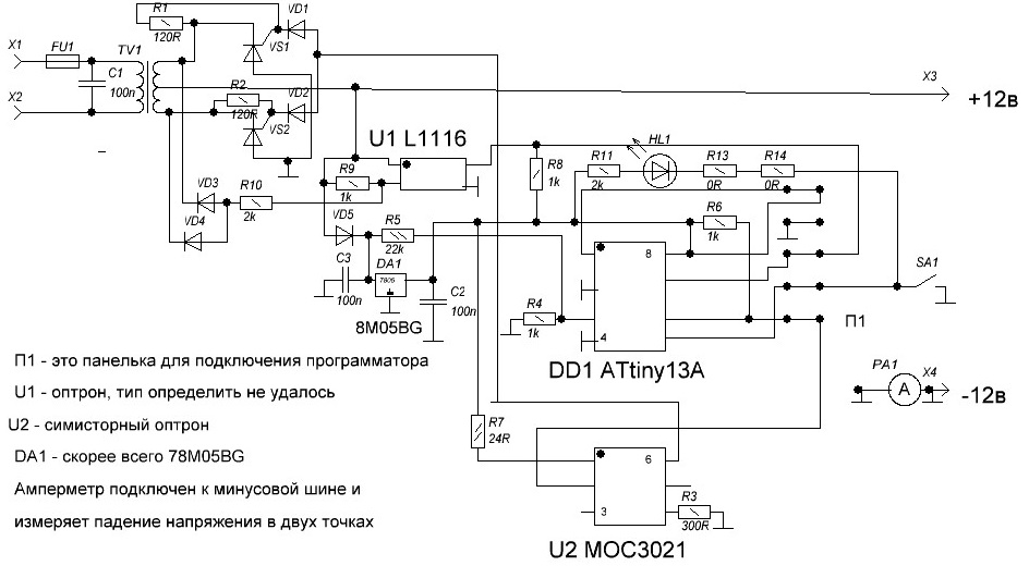

Зарядное устройство Кедр Авто 12в*4а сгорел микроконтроллер
ustaz
Сообщения: 9
Сообщение #1 От 10/06/2014 12:41 цитата
Зарядное устройство Кедр Авто 4А изготовления март 2014 года. Собран на микроконтроллере Atmel Tiny13A. При проверке оказалось, что вышли из строя диод VD5 типа 1N4148, стабилизатор на 5 В типа 8M05BG, и собственно МК . Через этот диод и стабилизатор подается напряжение 5В на МК, сразу после подключения к аккумулятору. После замены диода напряжение за стабилизатором оказалось 9 В, видимо это и спалило МК. Сопротивление между 8 ногой (5В) и массой всего 36 Ом.
Вопрос: из-за чего мог сгореть стабилизатор? Его ток нагрузки до 0,5 А, максимальное входное напряжение 30 В. И можно ли заменить МК? Сам МК в продаже есть, но ведь нужна прошивка, где ее взять?

Транс двухтактный, выдает по 16,5 В при ХХ. Размеры стабилизатора 7*7 мм. Что интересно: ни на входе, ни на выходе стаба не включены электролиты. А нас учили, что они обязательны. На входе стоит только чип кондик неизвестно какого номинала, но не электролит.

ustaz
Сообщения: 9
Сообщение #10 От 11/06/2014 07:16 цитата
Сделал схему, может кому-нибудь пригодится
  Kedr Auto2.jpg  106.49 КБ  Скачано: 2471 раз(а)
ustaz
Сообщения: 9
Сообщение #11 От 11/06/2014 12:53 цитата
кто познакомился со схемой, объясните мне пожалуйста, происходит ли сложение постоянной напруги 12В от аккума с пульсирующей от транса на среднем выводе транса и подача этих напруг через диод VD5 на вход стаба? Ведь в таком случае пульсации существенно превосходят допустимые 30 В? Или я уже совсем свихнулся на старости лет смех

ustaz, а падение сколько, другими словами стоит ли стаб на радиаторе если рассеивает от 3х ватт и более
ustaz
Сообщения: 9
Сообщение #13 От 11/06/2014 14:05 цитата
думаю что ток через стаб не более 50 мА, если посчитать сколько берут все потребители на линии 5В. Если даже на входе 30 В, то рассеиваемая мощность будет 0,05*25=1,25 Вт. радиатора нет, стаб припаян к плате, ведь это SMD в корпусе DPAK-3

думал он, померь ток, на входе в разрыв 100 Ом и меряй на нем
ДОБАВЛЕНО 11/06/2014 15:26
при таком напряжении максимум 150 миллиамер выдержит
ustaz
Сообщения: 9
Сообщение #15 От 11/06/2014 15:33 цитата
чтобы померить ток, сначала надо поменять МК, а его у меня пока нет. Сколько берут потребители 5В, посчитать нетрудно: все данные взял с даташитов. 150 мА там и близко нет. Кстати, диод 1N4148 максимум 150 мА выдерживает.
