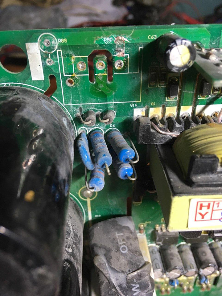

Поступил в ремонт инвертор такого типа
https://aliexpress.ru/item/882118119.html?spm=a2g0o.productlist.0.0.6c3445f5XRRm1Y&algo_pvid=1db4e33a-a53c-47d6-acb5-34fba47f2a3c&algo_expid=1db4e33a-a53c-47d6-acb5-34fba47f2a3c-1&btsid=0b8b15f516016186582364189e6782&ws_ab_test=searchweb0_0,searchweb201602_,searchweb201603_

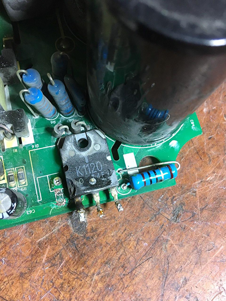

При вскрытии обнаружил пробитый мосфет 2SK1120, сгоревший резистор R89 и испарившийся резистор R90. Стоит между затвором транзистора и "землей". Понимаю, что какой-то Ом-ный, но насколько. Может у кого-то был в ремонте такой (или подобный) инвертор и сможете подсказать номинал данного резистора? Или, возможно, сервис-мануал имеется?

Valeriynew писал:
Обычно стоят 20-100 кОм.

Сообщение #3 От 02/10/2020 10:03 цитата
Обычно да - от 10 кОм. Но в даташите на данный транзистор на одной схеме обозначены 4,7 Ом и на другой 50 Ом. Вот это меня и смутило

Valeriynew, этож какой мощности там должен стоять резистор 4,7 Ома? улыбка

Сообщение #5 От 02/10/2020 10:22 цитата
Сам не знаю. Уже собирался поставить 10 кОм, но заглянул в даташит, а там 4,7 Ом при токе 4А и напряжении 400В. Поэтому и обратился за подсказкой или схемой. Да и килоомный по-идее так не должен выгореть (с дорожками).
ДОБАВЛЕНО 02/10/2020 11:31
Вот нашел схему в интернете, здесь на затворах по 100 Ом стоят

Сообщение #6 От 02/10/2020 18:40 цитата
На https://monitor.net.ru подсказали: 2,2 Ом. Тему можно закрывать.
С пробитым шимом и его обвязкой разберусь. Смущал номинал данного резистора, так как тоже впервые (а может и раньше встречались, но были целые) столкнулся с низкоомным резистором на затворе.
