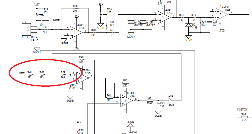

определение номинала R83, сварочный инвертор СОЮЗ=97И210М
sergeisam
Сообщения: 467
sergeisam
Сообщение #1 От 20/02/2019 07:05 цитата
Сварочный инвертор СОЮЗ=97И210М .
Выгорел резистор R83.
По плате проследил - последовательно с ним установлены ещё два резистора номиналом 51кОм.
Может у кого-либо есть такой аппарат в ремонте или имеется в наличии схема на оный.
В имеющихся схемах аналогичные резисторы разного номинала (см. ниже).

nokia1974
Сообщение #2 От 05/06/2019 11:54 цитата
нашол какой наминал резюка?у меня свой такой аппарат!
stas732
Сообщение #3 От 08/07/2019 19:17 цитата
Номинал резюка 1К
