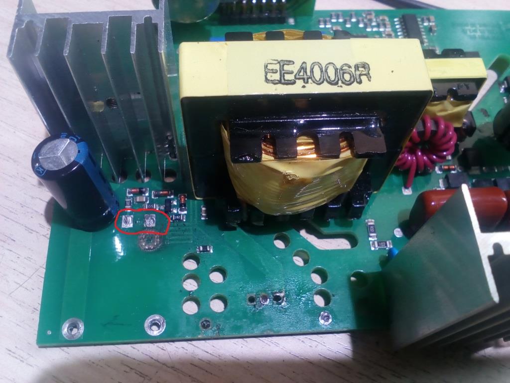

Зарядное устройство Вымпел-30,помогите какая деталь стояла на это месте ,в инете нет схем на такую модель

Даташит на шим , там и схема , все они стандартные.Неблагодарное дело ремонт импульсной зарядки. Все они работают до первой искры на клеммах во время заряда. Искра и бах с выгоранием ключей и шим.

дрын 2, они имеют несколько модфикаций.На "0920_PW_220513" в Сети есть схема.У вашего ,плата по-моему другая.Смотрите сообщайте.

походу должен стоять стабилитрон ,но насколько вольт ?
ДОБАВЛЕНО 31/01/2021 16:59
и вместо сгоревшего дросселя что поставить

дрын 2, ещё раз!Какая модфикация платы?На каком ШИМ собрано?

Вымпел 30 то-же только делал.Заменил 13009 проверил обвязку с заменой резисторов, диода в мосту.Полевик исправен,включил на лампочку все нормально 14,5-16,19 вольт есть с лампочкой горит регулируется.Подключаю аккумулятор минут 30 и идет перегрев транзисторов 13009, отложил пока ее в сторону.

!kolja спасибо ,мозги надо было включить ,такая схемка у меня есть,на это место поставил диод шоткина 1а 100в и намотал на резисторе дросель 3 микрогенри включил через лампочку все заработало ,только вот с проводами колдую все откушано что куда идет вопрос, так всем спасибо классно! классно! классно!
