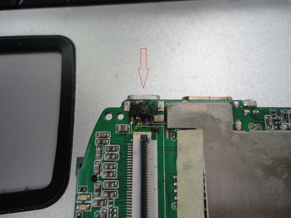

Автомобильный регистратор Prestigio RoadRunner 545, у клиента сломалась зарядка и он подал 12 вольт на питание. Весь удар принял на себя элемент (на фото) в корпусе (судя по размерам) SOT -89. Поверхность корпуса выгорела, но остались некоторые обознаяения.
* - звездочкой обозначаю прогоревшие места.
Верхняя строчка : WS*202
Нижняя строчка : 142****
Вопрос к знатокам, помогите опознать деталь.
ДОБАВЛЕНО 22/02/2016 15:09
Разобрался сам WS3202K, похожая тема http://monitor.net.ru/forum/prestigio-roadrunner-545-gps-ws3202-info-567058.html.
