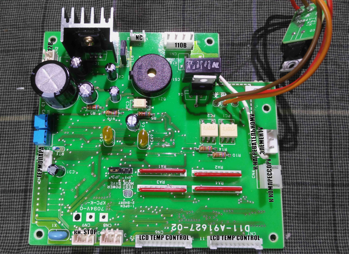

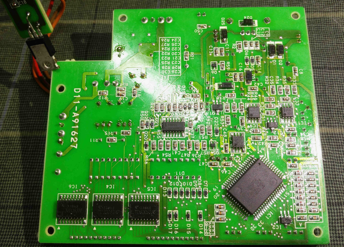

Показания следующие:
BCR8PM:
T1 и T2 - бесконечность
T2 и G - бесконечность
Т1 и G - 172 Ом
BCR3PM:
Т1 и G - 201 Ом
Также заменил нагревательный элемент от ATTEN (пришлось подгонять разъемы), эффект тот же самый, т.е. нагревается до 210-250С на место назначенной температуры 450С, дальше не поднимается.
Прикрепил фото платы:
 Размер файла:  832.29 КБ
 Просмотрено:  259 раз(а)
 Размер файла:  980.16 КБ
 Просмотрено:  278 раз(а)
richard34
Сообщения: 717
richard34
Сообщение #5 От 20/10/2019 14:19 цитата
Симисторы целые. Смотри по цепи термопары, какое сопротивление термопары на самой термопаре и со стороны разъема . У меня было похожее на лукее, прозванивал все нормально, пока не пропаял место подключения термопары,точнее проводов в фене. А дальше от термопары идет у тебя на lm358, смотри ее обвязку и можно подкинуть саму лм, иногда она бывает, попадается сейчас, старался ставить со старых плат там они понадежней! А с лм-ки уже идет информация на процессор.
