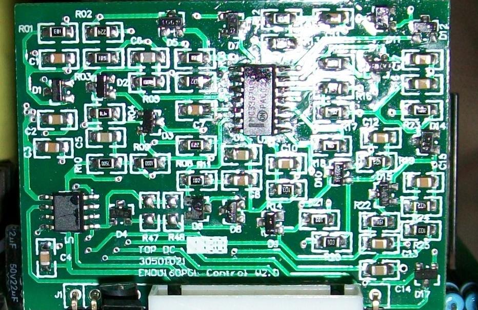

Ресанта неизвестной модели.Помогите с моделью и схемой ПУ.
Vic32t
Сообщения: 9
Сообщение #1 От 22/05/2015 15:01 цитата
Торговое название сварочного инвертора Титан ПИС 8000 ПС.
Внутри обнаружил наклейку ENDU200PC.
Видно, что схема "ресантоподобная", но ПУ (плата управления) ранее не встречалась..Помогите со схемой ПУ и моделью инвертора.
Трансформатор БП имеет какую-то дополнительную обмотку, выведенную отдельными проводами, а все штатные используются. Также имеются два оптрона на плате. Причина попадания в ремонт- нет сварочного напряжения, при этом ЖКИ ПУ и вентилятры работают, но горит светодиод срабатывания защиты. на ПУ.

Модель основной платы ENDU200PCL_Main v1.0 серии GP
Плата TIG ENDU160 PCL-Control v2.0 TOP DC
Плата с ЖКИ имеет обозначение ENDUPC_DIS v4.0 - может кто поможет со схемой.
Схема похожа на винегрет, от разных моделей куски.
Выяснено: отдельная обмотка трансформатора используется для питания оптронов защит.

Сообщение #4 От 04/06/2015 23:20 цитата
Сварочное напряжение на выходе САИ появилось (замена диодов сварочного выпрямителя).
Индикатор срабатывания защиты светится.
Плата управления IG ENDU160 PCL-Control v2.0 TOP DC почему-то имеет 16 контактов, а не 15 как на всех схемах.Почему такая разница, не подскажете?
Фото прилагаю.

Сообщение #5 От 05/06/2015 08:27 цитата
не так давно кто-то на форуме (не уверен точно что на этом) уже задавал вопрос про 16 контактную плату и вроде решение было найдено.
