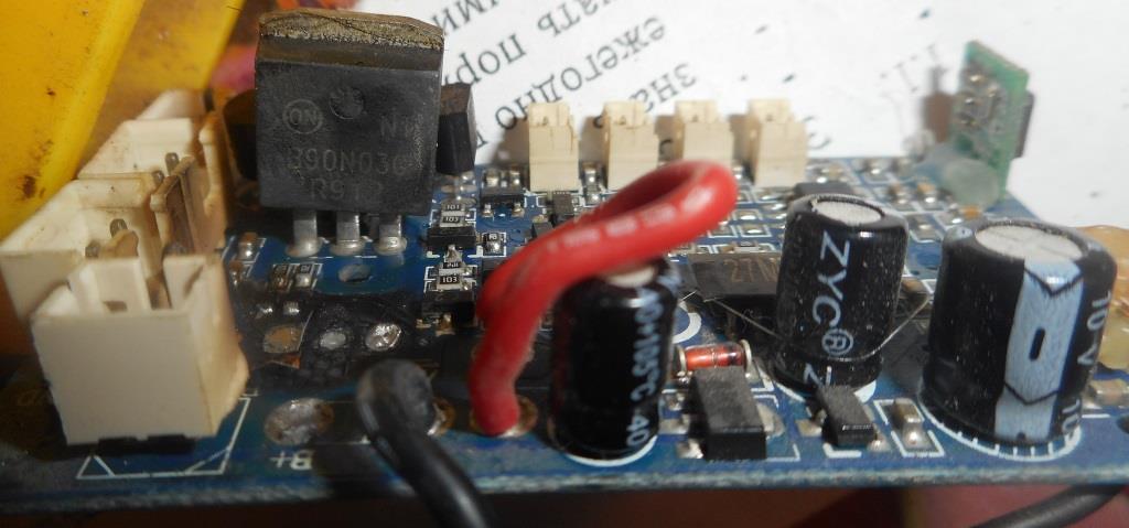

Поступил в ремонт радиоуправляемый вертолет.Отломался +провод и замкнул главную плату.Один транзистор разлетелся в прах.Второй вроде живой.Помогите опознать фирму или подскажите какой второй транзистор(по идее должен стоять мощный полевик)

Чего решил что, это транзистор ? Как по мне то это, может быть и КРЕН Смотри еще, смд транзисторы. Бахнуло хорошо Что с микрой? Генерация есть?

Я думаю транзисторы одинаковы. У них сток или коллектор идут на разные разъемы. Весь вопрос что туда было подключено. Если два моторчика, то транзисторы одинаковы.

Lenchik, моторчика аж 3,2 одинаковых крутят лопасти,а 3-й хвостовой поменьше. REKKA, Я выпаивал остаток ног на КРЕН не похожи.
ДОБАВЛЕНО 18/08/2016 22:44
Хозяин пообещал принести остаток транзистора,говорит маркировка какая то есть.Микруха убита все ноги звонятся накоротко,правда без выпайки.
