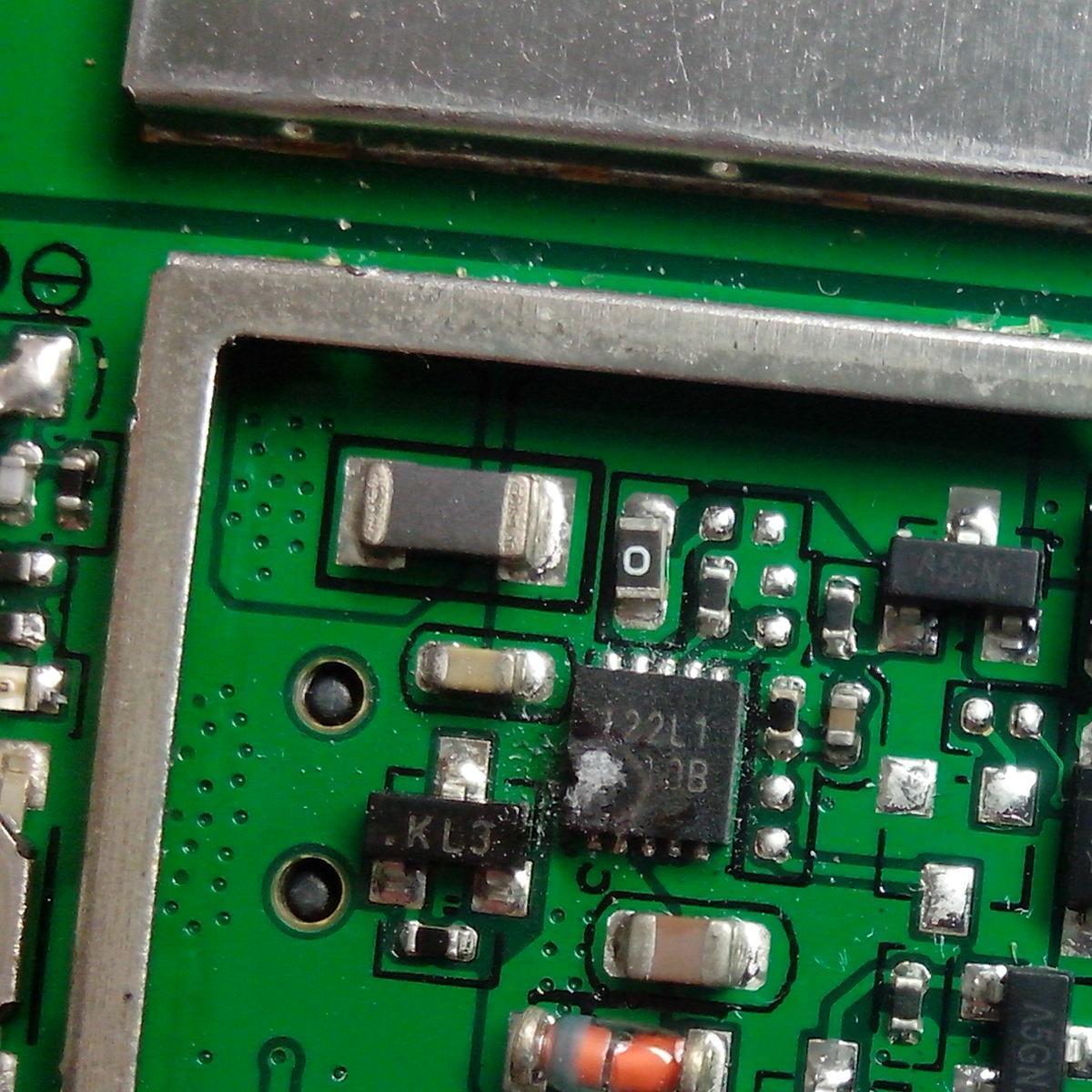

Определить микросхему
Slavyan
Сообщения: 12
Сообщение #1 От 16/04/2015 13:26 цитата
Навигатор Texet TM650 Микросхема скорее всего контроллер питания.
 Размер файла:  207.89 КБ
 Просмотрено:  360 раз(а)
Сообщения: 17941
Сообщение #2 От 16/04/2015 17:49 цитата
Это контроллер заряда акб.Без него должно работать от акб
Slavyan
Сообщения: 12
Сообщение #3 От 17/04/2015 09:35 цитата
Он и от ЗУ работает,но не заряжает акб,да и включается в режиме "подключён к РС" Хорошо бы название микросхемы знать.
Сообщения: 17941
Сообщение #4 От 17/04/2015 20:16 цитата
Напишите марку проца попробую по схемам полазить-мож похожую и найду+надписи на плате белым шрифтом которые там есть(94v-0)и иже с ними.
Slavyan
Сообщения: 12
Сообщение #5 От 17/04/2015 20:35 цитата
Судя по разводке это скорее всего NCP1835 ,ноги питания,земли и выхода на светодиод совпадают n max ,спасибо,продолжать копать буду теперь только в понедельник,всё на работе
