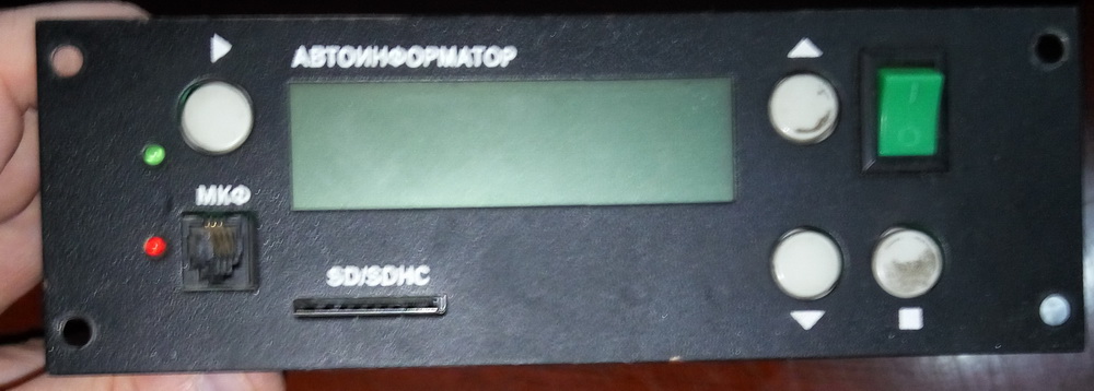

Здравствуйте уважаемые, господа.

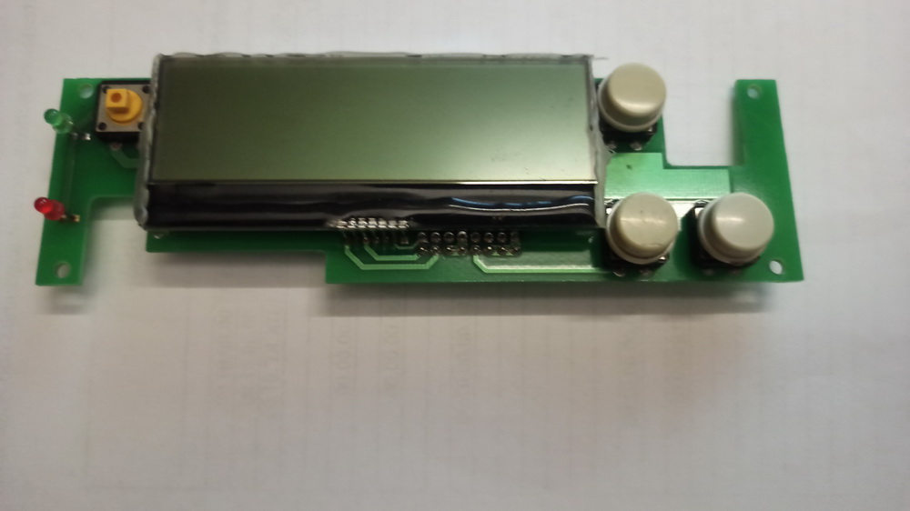

Помогите опознать дисплей. Маркировка на нем только PCB OF 01-035-901 больше никаких данных нет. Дисплей не строчный, графический. Размер, самой видимой части экрана, 2,5*8 см. Имеет 7 выводов. Что это за дисплей и где такие можно купить, интересует точная маркировка. Читал, что вроде применяют то ли в трансиверах, то ли в радиостанциях.
У нас они используются в приборах - автоинформаторы AI-ТрансДеталь, срок гарантии вышел, замена не возможна, вот и ремонтируем сами, в некоторых дохнут экраны, где достать не знаю.
  1603747401573.jpg  91.71 КБ  Скачано: 369 раз(а)
  IMG_2017-04-10_214805.jpg  114.18 КБ  Скачано: 324 раз(а)

PCB OF 01-035-901 это номер подсветки, маркировка дисплея с обратной стороны будет, для этого необходимо его отпаять с платы.

Отпаял, на обратной стороне надпись - M1307198-1 и чуть правее (скорее год выпуска 20130914) и так на трех подряд.
