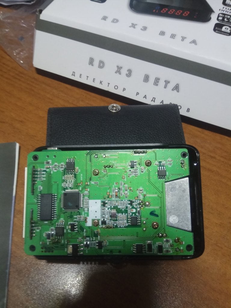

Принесли его после обновления, умудрились загнать туда прошивку от Inspector RD X3 Tau и теперь аппарат труп, прошивки или дампа ни где не смог найти, может у кого есть такой радар даже с неисправным железом, главное считать дамп с флеш , там стоит
winbond 25q32fvsig ,
проц:
BOOREE CHORUS-11
BMC51AFX-6LT
korea
выручайте, заранее благодарю.
Нашёл решение проблемы по восстановлению этого девайса
всё в архиве с описанием всех действий по восстановлению.
