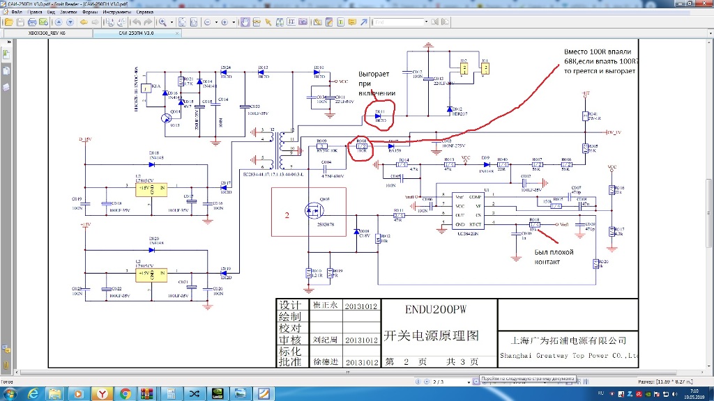

Всем здравствуйте.Принесли САИ - 250ПН с диагнозом не включается.Вскрытие показало отсутствие дежурных напряжений(силовые ключи и диодный мосты живые),до меня аппарат ремонтировали заменили R010,R019 и R008 со слов хозяина успешно работал.Меня удивило то,что R008 по схеме 100R,а впаяли до меня резистор 68K и блок дежурных питаний работал.Заменил UC3842BN на UC3842B,проверил её обвязку вроде все нормально.Включаю сварочник в ответ тишина.Путем постукивания прогибания платы аппарат стартанул ,кулеры заработали появилась индикация на выходе 70в все ок. Дальнейшие постукивания платы на работе не отразились.Довольный собрал аппарат включаю ,а он молчит Снова разобрал начал нянчить плату,в итоге нашел в обрыве резистор R018,заменил.Запускаю, стартанул кулеры на 1 сек крутанулись и все индикация моргает, к.з. по питанию кулеров вышибло D011.Отпаял его включаю аппарат стартанул индикация есть все в норме.Заменил всю обвязку в цепи питания кулеров, диод D012 емкости С012,С013. Откинул кулеры включаю все в норме,напряжение на J01 18в.Подключил кулеры к лабораторнику ток потребления 0,8 А все в норме (0,35А ток каждого).Я в тупике что делать с питанием кулеров,подозреваю ТПИ,но заменить нечем.Подключиться к обмоткам 4 или 6 Т2,но чего-то боязно выдержит ли вторичка. Отдельно впихивать блок питания места мало.Есть варианты?Заранее благодарен.

Если блок питания работает то ТПИ скорее не при чем .Когда то читал про "мягкий старт" uc3842 , может твой случай. Может поможет последовательно D011 резистор на ом для уменьшения пускового тока. Ну это так размышления , аппарат то у тебя.

Я тоже думал об токоограничивающем резисторе.Попробую запустить инвертор,а потом подключить диод с резистором на кулер ,уже 5 диодов спалил Может схему задержки включения кулера замутить, реле или ключ и таймер.

Диоды ставил 2А 1000В ,все одно горят.
ДОБАВЛЕНО 20/05/2019 10:51
Нашел на форуме http://invertor48.ru/forum/2-3-1 дефект один в один похожий ,но тема заглохла,там человек пишет что на обмотке 10,11 размах 1500В.Почему греется R008 по схеме 100R,а впаян был до меня резистор 68K?Емкости С003,С004 менял.

Дима50, транзистор в дежурном источнике не греется?
Дима50
Сообщения: 16
Сообщение #8 От 20/05/2019 11:59 цитата
Греется выше 75 С дальше не стал судьбу пытать.

Дима50, дальше осциллографом по обмоткам транса и очень вероятно его перемотка или замена.

Разобрал ТПИ,просмотрел провод на наличие пробоя нарушения изоляции,ничего криминального не обнаружил.Намотал тем же проводом и залил лаком.Впаял ТПИ все без изменений.Значит сам ТПИ не причём?
И ещё я не указал в начале темы во включенном состоянии идёт громкий свист ,когда работали кулеры его не слышно было.Свист допускается?Просто раньше не обращал внимания.
