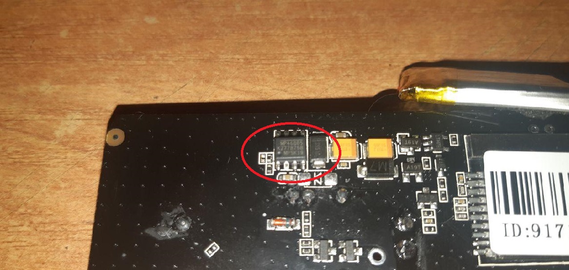

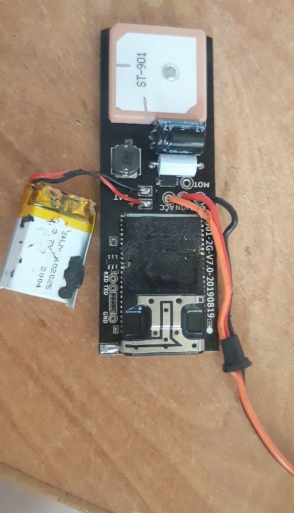

Всем здоровья! Купил с али трекер st-900 поставил в мопед все рвбгиало, но захотел увеличить режим работы что бы хотя бы ночь вывозил и не сажал аккумулятор припаял соблюдая полярность на место старого встроенного не понятной ёмкости на 3.7 v, от нокии аккум написано на нем 3.7 v 1800 mAh подключил к 12 в для зарядки трекер промигал 3 минуты и отключился теперь при подключении к сети пару раз мигает как в рабочем режиме, тухнет и не работает.. ставил старый аккумулятор, вообще убрал его, но ситуация одна и та же. Подскажите пожалуйста куда копать? как проверить прошивка это или с питанием теперь что то?

MagDan64, сцылку на девайс дай и родной аккум покажи. Навернул питание(контроллер питания), теперь только к мастеру.
ДОБАВЛЕНО 21/06/2020 10:34
Хотя возможен такой вариант, что после полного снятия питания с электронной части изделия, его потребуется заново запустить проинициализировать. Тут надо с продаваном с али пообщаться.

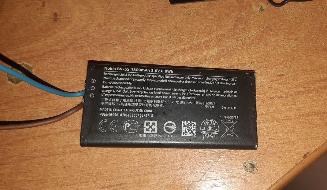

Понял,спасибо за ответ боюсь что ещё могла прошивка слететь у устройства нету кнопки выключить питания паял как есть
аккум который подпаял

Родной акк максимум на 200-300 мА.
ДОБАВЛЕНО 22/06/2020 17:28
Хотя вру, ещё меньше 150, если глянуть по твоей же ссылке, там фотки есть.
Пиши продавану.

Евгений373, от подключения моего аккумулятора мог полететь контроллер? Маркировка mp46885, продавец помогать не стремится пишет что я его сломал они не рекомендуют самостоятельно менять аккум) попросил у него схему спор открывать наверное смысла нету

Про контролёр, это громко сказано, обычный step-down дисишник. Неси мастеру на диагностику.

MagDan64, открыть даташит, измерить что на входе- выходе, команду на разрешение( если реализовано). Если не умеешь, то совет в сообщении Евгений373,
