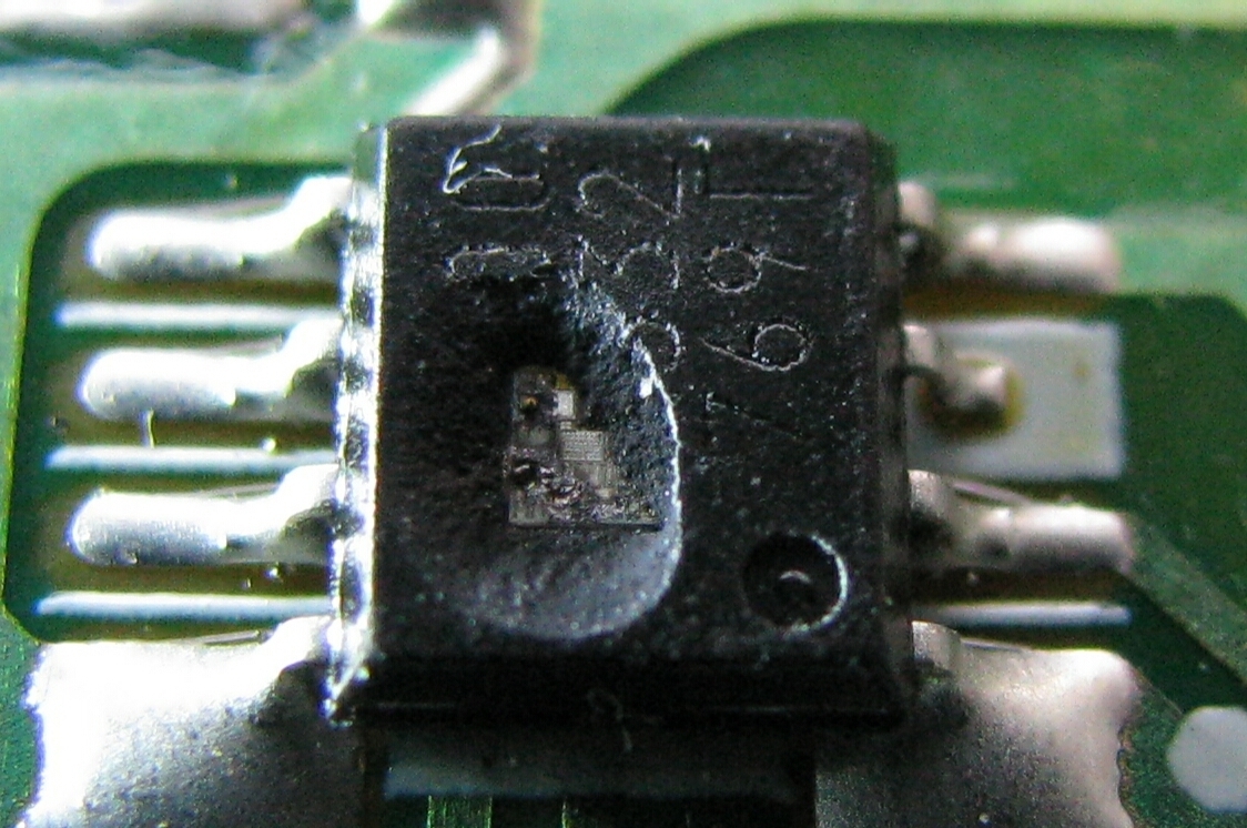

Ребята, принесли принтер Epson L110 с диагнозом не включается.
Снял блок питания. Звонится насквозь транзистор К3115В. На обратной стороне платы взорвавшаяся ШИМка - воронка в центре - просматриваются цифры
Две последние цифры в верхнем ряду 00
Две последние цифры в среднем ряду 32
И четыре цифры в нижнем ряду 7691
Постараюсь платку сфотографировать и выложить.
Может кто встречался с такой ШИМкой ?
Схему в интернете не нашел, хотя указано, что такой блок питания (1A541W) стоит в моделях L210, L355, ХР103, ХР203, ХР306, SX230. SX430, SX440
Может у кого схема имеется ?
Спасибо !

Идешь на Аудионет - там база по ИМС ШИМ. Сразу все понятно станет!

На всякий случай выкладываю фото :
 Размер файла:  621.86 КБ
 Просмотрено:  629 раз(а)

Попал в ремонт Epson SX230 с таким же БП 1A541W - взорван весь после перенапряжения.
Не стал сильно заморачиваться с восстановлением родных смд элементов - заменил на 5L0380 (c соответствующией раскидкой ног)+ добавил только резистор 470 кОм с плюса входного конденсатора на питание 5L0380.
Работает.
