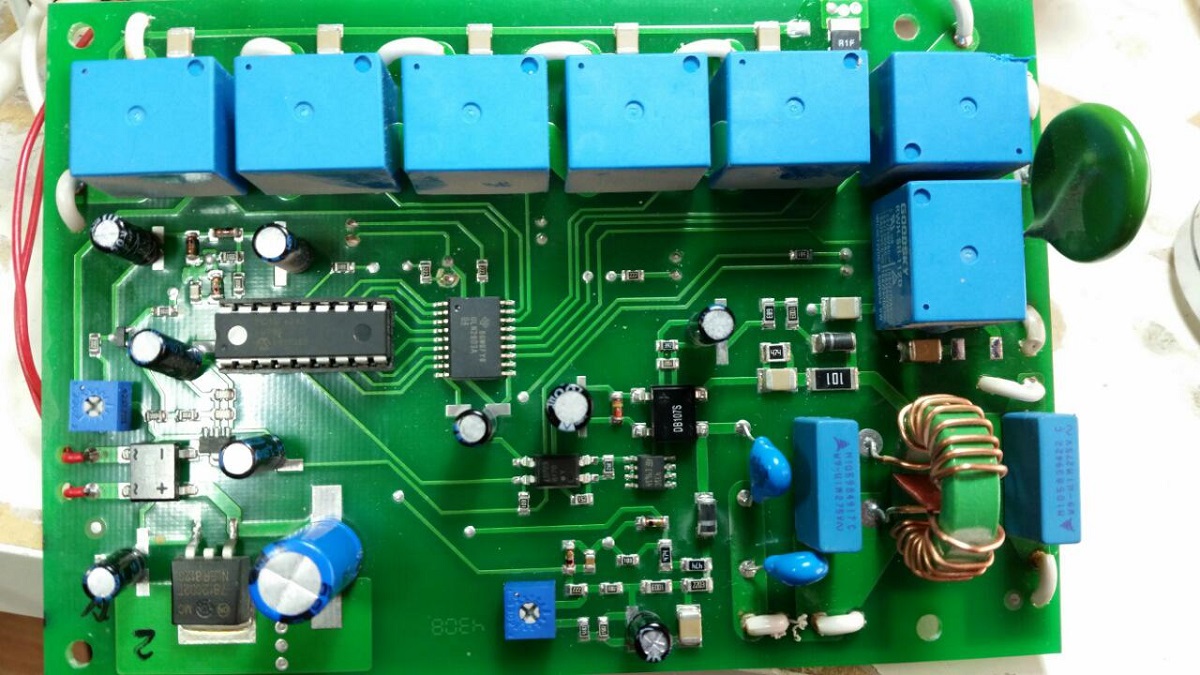

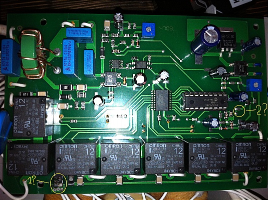

Возникла острая необходимость в ремонте прибора ШТИЛЬ R400-T производства ЗАО ТЭНСИ-ТЕХНО.
Сгорели два резистора,номиналы которых не читаются( фото прилагается).Кто нибудь может подсказать какие там резисторы или помочь со схемой

Блин точно такая-же беда, уже пол года не могу схему найти??? недовольство, огорчение
  R400T.jpg  119.51 КБ  Скачано: 4440 раз(а)
dedaborja
Сообщение #3 От 22/07/2012 21:12 цитата
В журнале Радио 2002-8 есть схема прототипа на симисторах. Хоть что-то.
Штиль - платка-то не сложная по печати - разрисовал бы кто, да выложил...

я могу но у меня в "Штиль R 400 схема почти тока похожая!!!если надо сфоткаю и покажу)
Но у меня другая проблема((почему то на выход не идётнагрузка((( ,а световой индикатор горит на входном напряжении и на Ubx 135 В(((
Незнаю что с этим зделать(((

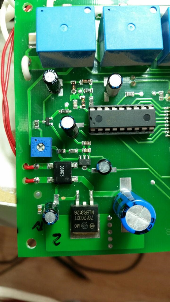

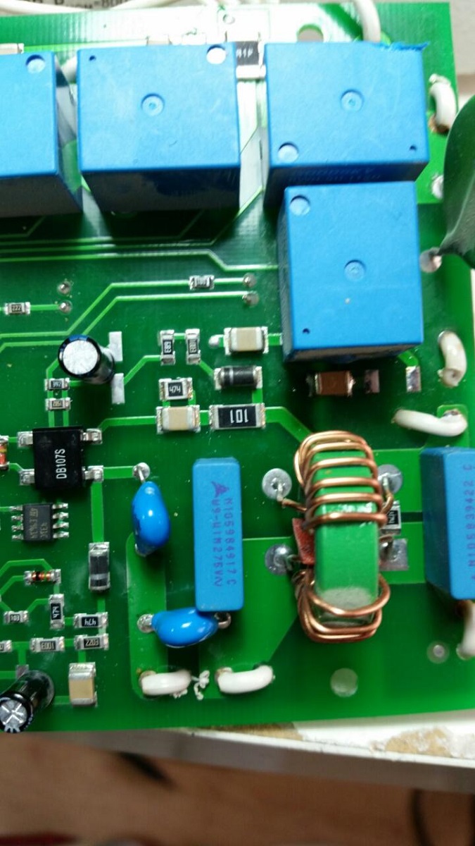

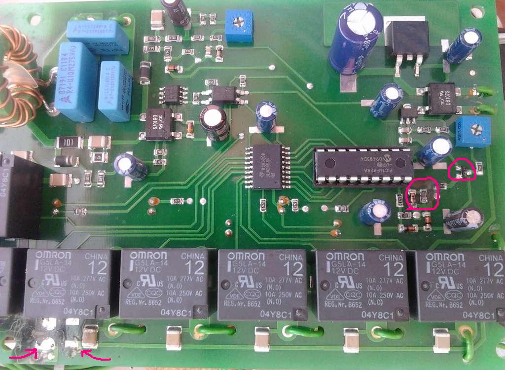

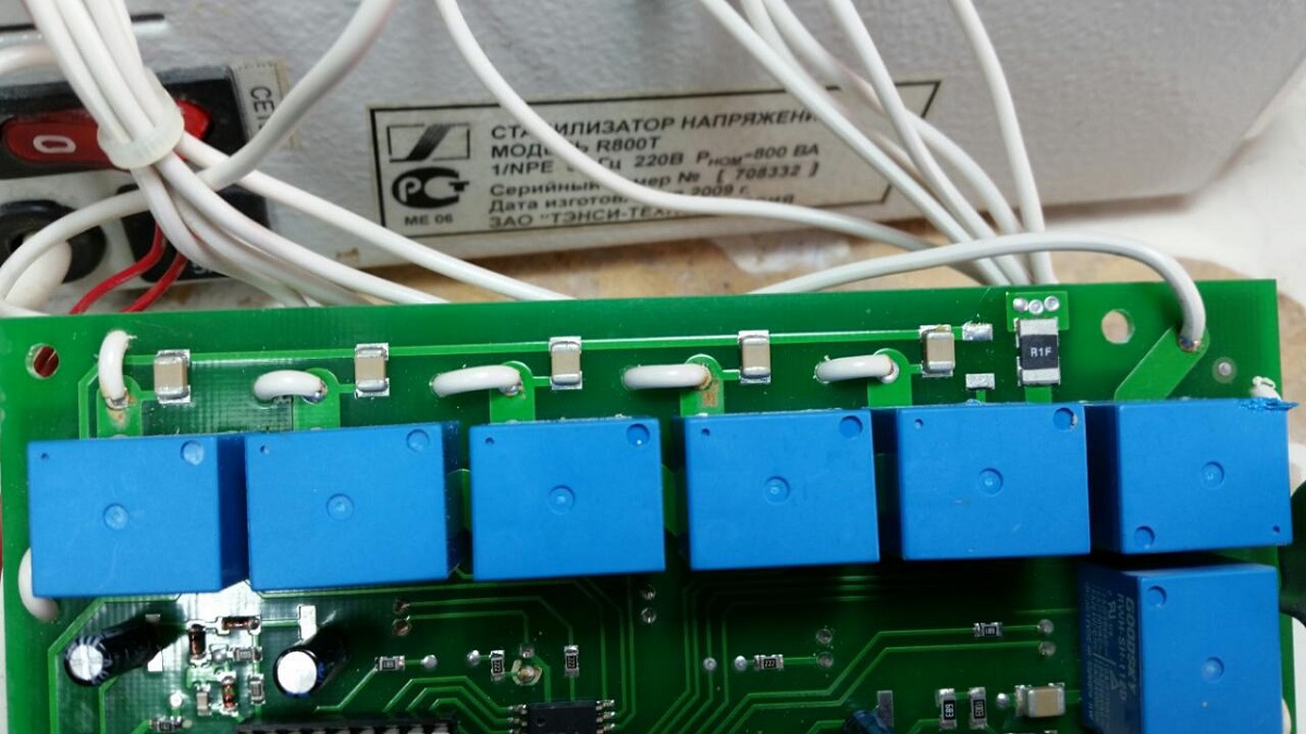

Добрый день. ВОт попал в руки такой агрегат. Может быть еще кто не будь наткнется. Только его марка R800T.
Внизу слева на право соответственно шунт 2 ватный. На нем написано R1f и одно ватный 100 Ом
Рядом с стабилитроном кондер 12 нанофарадов , а трехножковая это транзистор с кодом 6at. Моя таблица показывает что это BC817-16. Двух местах нет резисторов. Они выгорели и я их отпоял чтоб заменить. Они 1Вт 100Ом

Ashota, Так прошивку бы Если конечно аппарат рабочий И состав написать. Проц PIC16F628 если, я не ошибаюсь?
Ashota
Сообщения: 22
Сообщение #9 От 16/04/2016 18:52 цитата
Да процессор именно такой. Аппарат же сделал. Работает. А вот прошивку не достану. Программатора нет. А какой состав нужно написать?
REKKA
Сообщения: 3722
REKKA
Сообщение #10 От 16/04/2016 19:29 цитата
Тогда состав уже не нужен. Прошивка должна прикладываться к составу.

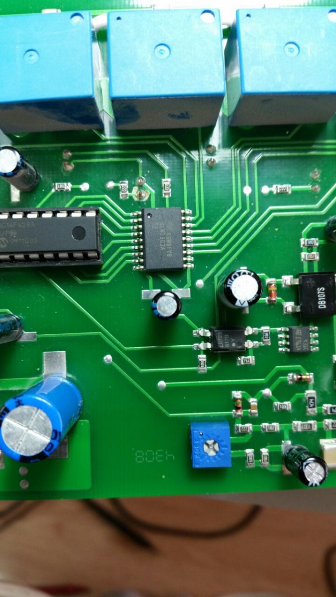

Сообщение #11 От 30/08/2019 10:18 цитата
Никто не знает, что регулируют 2 подстроечника на плате?

Здравствуйте. Кто нибудь знает как обвязан автотранформатор данного устройства, контакты на плате К4, К5, К6, К7, К8, К11, К12
