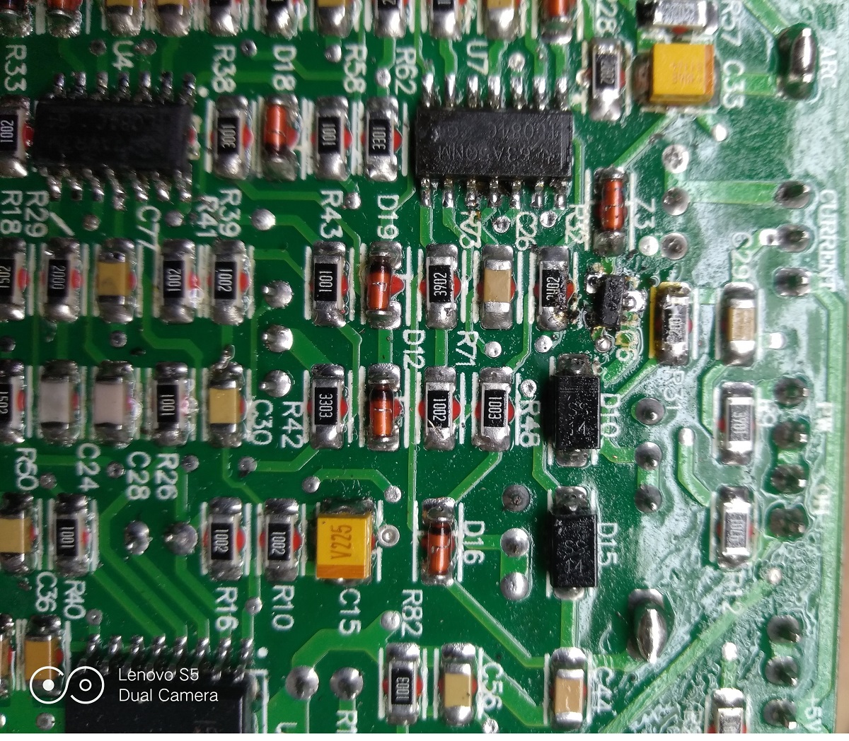

Подскажите что за транзистор(Q6) стоит в схеме аппарата Fubag IR190 (PCB1412W53377). Схему найти не получилось. Подобрать транзистор не получается.

Посмотри, может аналогичная.
  ir200_117.pdf  197.01 КБ  Скачано: 205 раз(а)

Качество фото хорошее, а транзистор заляпан канифолью, не читается. Если бы повторить фото с читаемым родным транзюком можно было решить.

на транзистор написано L 4-BB
ДОБАВЛЕНО 05-03-2021 14:03
или L 4-RB надпись не четкая
ДОБАВЛЕНО 05-03-2021 14:12
вот фото

Есть вероятность, что это ktc4075e. Поизучайте, как он маркируется. Для таких работ лучше использовать микроскоп.
