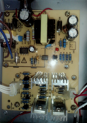

Здравствуйте!Подскажите пожалуйста,возможно ли переделать аппарат для маникюра,чтобы в итоге повысилось напряжение и соответственно скорость вращения моторчика в ручке для маникюра.Сейчас в нём на выходе,в зависимости от выставленной скорости - 5,6,7,8.9,10,11,12v-8 режимов скорости.Или хотя бы последнее значение,просто при подключении отделено к ручке 20 вольт,скорость значительно увеличивается,сама ручка при нагрузке не греется.Помогите советом,возможно или нет.

Померить напряжение на выходе импульсного источника, если там около 12 в, попробовать вместо него запитать от внешнего источника 20-22 в. Если поможет, то переделывать родной источник.

На выходе около 13 в,пробовал подать 17 в,результат тот же,мне кажется там дело в плате управления,при подачи и 12в,и 17в,обратно на плату поступает 3,3в

kignik, а вы случайно осциллографом (не к ночи будь упомянут) не пробовали посмотреть эти 3.3 в? И что значит "обратно на плату", в какое место? Никакой обратной связи с двигателя на фото не просматривается, с платы управления идут 4 сигнала (по всей видимости ШИМ) на полный мост.

Извините,я не очень силён в электронике,но мне показалось что на разъеме где четыре контакта(провода)там подписано на двух in...на других двух out_p и out_n,вот я и подумал что поступает на плату управления 12в,а потом выходит 3,3в,то есть на out_p и out_n

увеличить подводимое к ключам напряжение.теоретически,должно работать.
схема управления имеет свой стаб.

взять блок питания от принтера hp, на 27в, вынести подстроечник наружу, вся переделка
