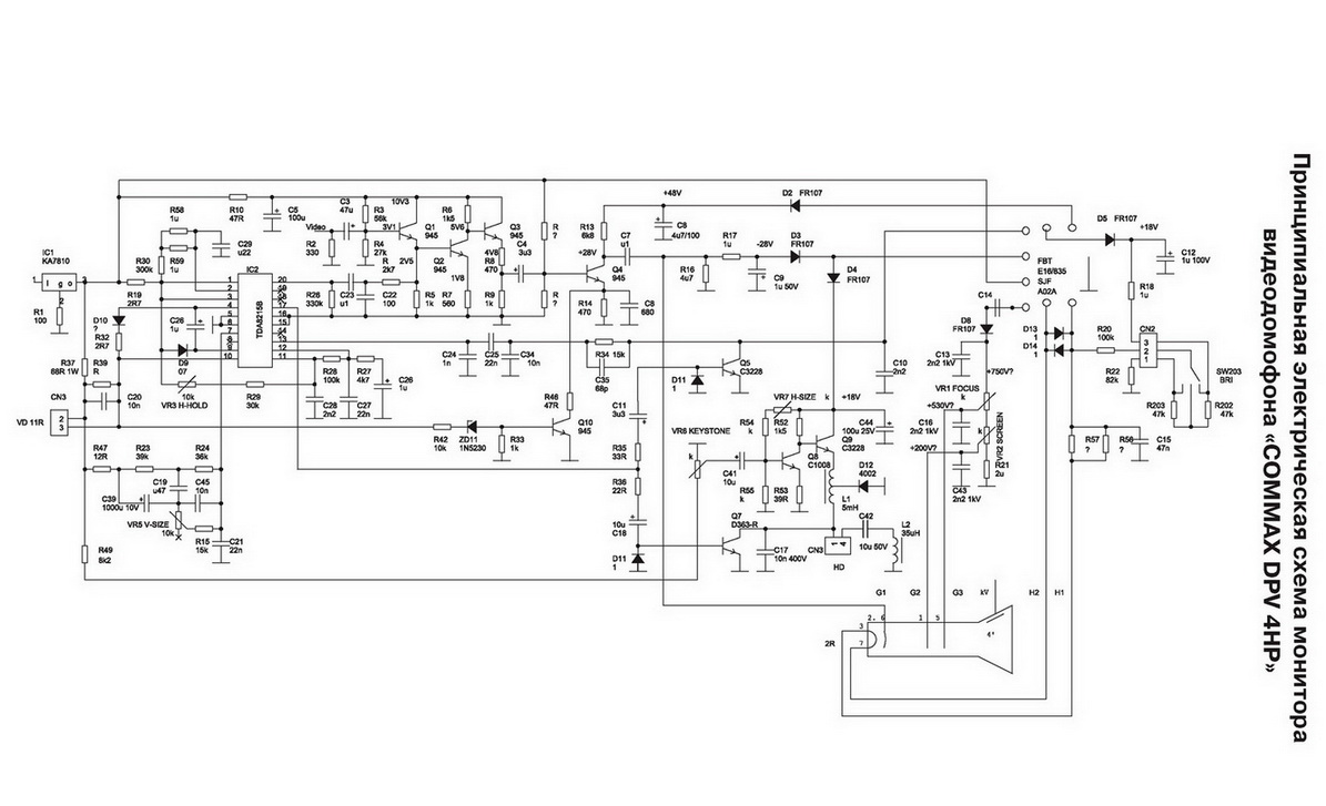

Добрый день. Требуется помощь специалистов. Данный видеодомофон отработал верой и правдой 3 года. Сейчас тоже работает, но временами. При нажатии на кнопку вызывной панели сразу включалось видео на экране монитора (домофона), а сейчас оно то совсем не включается, то через большую задержку секунд 40-50. Похоже какой то конденсатор высох? Я нашел схемы от похожего видеодомофона, прикрепил. Где искать неисправность, в низковольтной части схемы или высоковольтной? Может кто то уже ремонтировал такое?
На плате высоковольтной (JA-4005N1) стоит микросхема LA7806.
Низковольтная плата DPV-4HP2.
