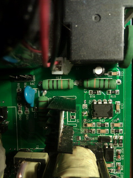

Имеется синхронный генератор питающий грузоподъемный электромагнит, все это дело установлено на экскаваторе, и полностью автономно от его электросети. В первый раз без каких либо причин коротнули силовой IGBT транзистор, шунтирующий диод и MOSFET IRF820, выгорел предохранитель на 3А. Сразу же были диагностированы силовая обмотка, обмотка возбуждения и электромагнит, все в норме. Были заменены поврежденные элементы. После этого генератор нормально проработал 2 дня, затем выгорел только предохранитель. Не стало самозапуска генератора, пропадала остаточная индукция, запускался только путем подачи 12В на обмотку возбуждения. При увеличении оборотов увеличивается ток на обмотку возбуждения до 20А. Срисовал приблизительную схему с платы, интересует назначение IRF820, элемента выделенного зеленым(корпус SOT23-3, маркировка 3BK снизу, сверху стерлась)
Общая схема генератора

Я бы электролиты С12, С13 поменял. То есть еще при первом ремонте, вместе с заменой транзистора.

как то всё закручено.схема скорее всего неверная.именно приблизительная.про конденсаторы-тоже поменял бы.

Смущает принцип питания микроконтроллера и ОУ, то что нагрузка идет через один светодиод

antfom, я бы на твоем месте сосчитал прошивку с контроллера на всякий случай

схему лучше поискать.для такой сложной трудно по ПП сделать исходник схемы.всё равно будут ошибки.

Делали запрос производителю по поводу принципиальной схемы, выслали только общую схему. А сейчас жду когда придут операционник и буфер, может с их заменой что изменится.

можно через разъём u2 в левом нижнем углу схемы подать питание от отдельного источника и попробовать
вручную переключать буфер(если правильно понял-CD4050),чтобы убедиться работает ли.питание ОУ никак не показано,откуда берётся?

U2 это ножки питания ОУ

Купили новый регулятор напряжения, генератор работает исправно уже больше месяца, тему можно закрывать. Думаю что при демонтаже платы из компаунда повредилась часть дорожек, проблема может быть в этом
