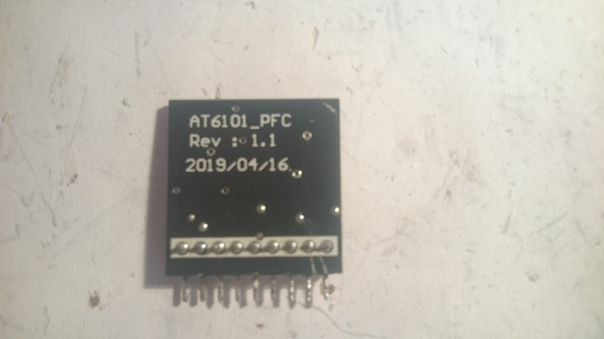

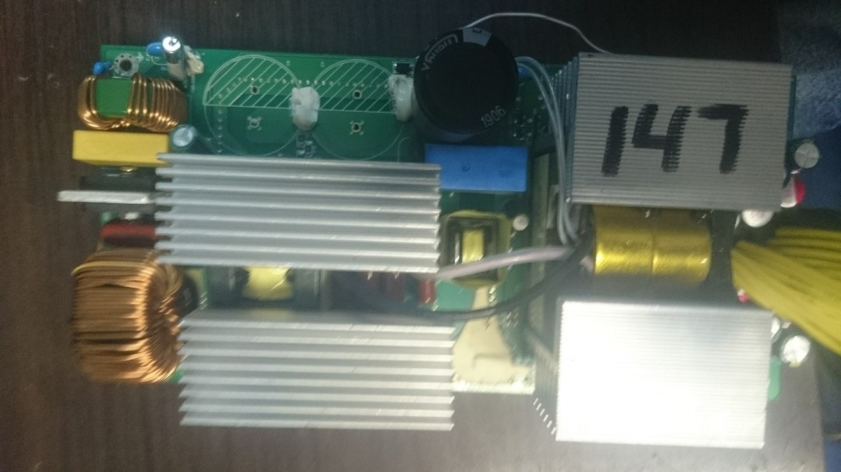

Микросхемка в корпусе SMD 14 pin.

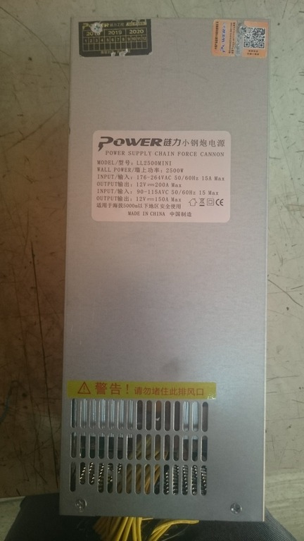

Размещена на отдельное плате в блоке питания (LL2500MINI).
Маркировка стёрта лазером.
Что известно:
8pin - GND
9pin - GATE
10pin - VCC
13pin - VSENSE
Подкидывал платку с другого рабочего блока, всё заводится.
Гугление не помогло(
