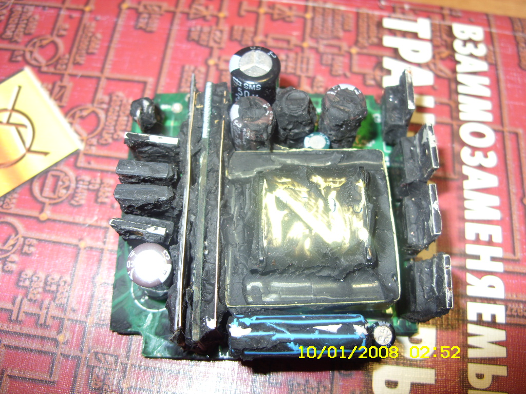

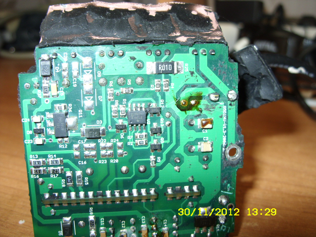

Добрый час уважаемые профессионалы! Сгорел блок розжига ксеноновой лампы Корейского бренда MTF! Cумел её расковырять(был залит шнягой типа сырой резины)! Выпаял все полевики в первичке-50n06,45nq10t-2шт во вторичке(на выходе)IRF840 и2SK2624 по 2 шт! Все целые! Менял подозрительные литы! Прозвонил smd диоды, транзисторы! куда дальше?Может у кого есть опыт ремонта подобных!??

Проше для себя схему зарисовать. в первую очередь надо смотреть осцилом запускающие импульсы на полевиках первички с шим генера, который стоит на вертикальной плате. также проверь питание этого шима, может запитываться со стабилизатора. на входе 12вольт у тебя стоит защитный транзистор, который пропускает эти 12 вольт на плату при правильной полюсовке. Я когдато срисовывал подобный девайс, если надо могу попробывать скинуть. потому что в этих блоках принципиальные схемы примерно одинаковы. а так по ксенону у меня довольно хороший опыт в ремонте. если что спрашивай!

Здравствуйте. Я пытался отремонтировать такой же блок розжига. На плате расположенной вертикально установлен PIC16C712 с кварцем 16 МГц., на нём нет генерации. Подпаивал другой кварц аналогичной частоты, генерации не наблюдается. Считать прошивку не получилось-стоит бит защиты. ДАНВАД Вы не могли бы выслать мне свою плату блока розжига за символическую цену? голливудская улыбка
