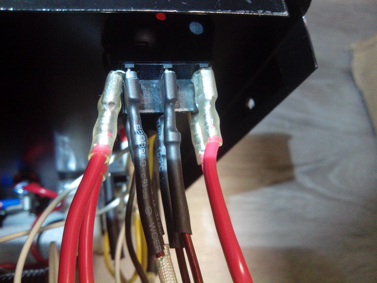

Хоть тема давно заглохла, но сегодня мне попался такой же агрегат и появилась возможность установить истину.
 Размер файла:  201.59 КБ
 Просмотрено:  306 раз(а)
  IMG_20200116_095834.jpg  155.58 КБ  Скачано: 257 раз(а)
  IMG_20200116_095514.jpg  197.65 КБ  Скачано: 248 раз(а)
  -50 ТЕМП.jpg  83.21 КБ  Скачано: 321 раз(а)

Уважаемые есть желание продолжить тему, если кто ремонтировал этот аппарат может имеется схема соединения первичных обмоток через два переключателя "заряд-пуск" и "мин-макс".
Вторичка у меня имеет средний вывод и просто один конец обмотки идет на мост, а средний 12В и верхний 24В переключаются. А вот когда вырисовываю схему по первичке, то получается, что одна из первичных обмоток получается отключена и по первичке вообще нет цепи.
Подключение вторички именно так, неправильно по надписям 12 и 24, но это пустяк, не обращайте внимание, главное комутация первички, если у кого есть схема поделитесь пожалуйста.
