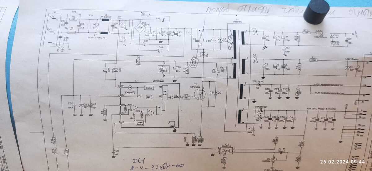

Здравствуйте.
Есть Безбумажный многоканальный регистратор Мемограф-М видеографический.
От броска напряжения ИБП на ncp1200d60 сгорел. А точнее : сам ШИМ (IC1), MOSFET (T1) STP4NC60FP. (Хотя на схеме обозначен STP2N60) , токовый датчик (R10,R11)
Всё заменил, тщательно проверил ВСЮ обвязку. Диоды проверял с выпаиванием, стабилитрон (D8) проверил с выпайкой и замером стабилизирующих свойств. оптопару (IC2) заменил на всякий случай. Конденсаторы проверил и емкость и ESR.
Первое включение опять всё сгорело.
Опять всё заменил. Только в этот раз не стал впаивать MOSFET.
Второе включение. Проконтролировал тепловизором. Так вот ШИМ сразу же начинает калится! Буквально несколько секунд.
Подавал постоянку отдельно и на 8 ногу и на 6 ногу ШИМ не греется.
Помогите пожалуйста с советом!

Скорее всего чипы очень китайские-мож и перемарк.Посему и сгорело.Надо осцилом глянуть сигнал на выходе без полевика-должны там пачки импульсов бегать амплитудой около 15 вольт.Тогда можно ставить полевик

Осцилом смотрел , импульсов нет

Попадал на такое же, либо не запускается вообще, либо греется, либо выключается при нагрузке меньше номинальной. Взял с разборки -заработало.
