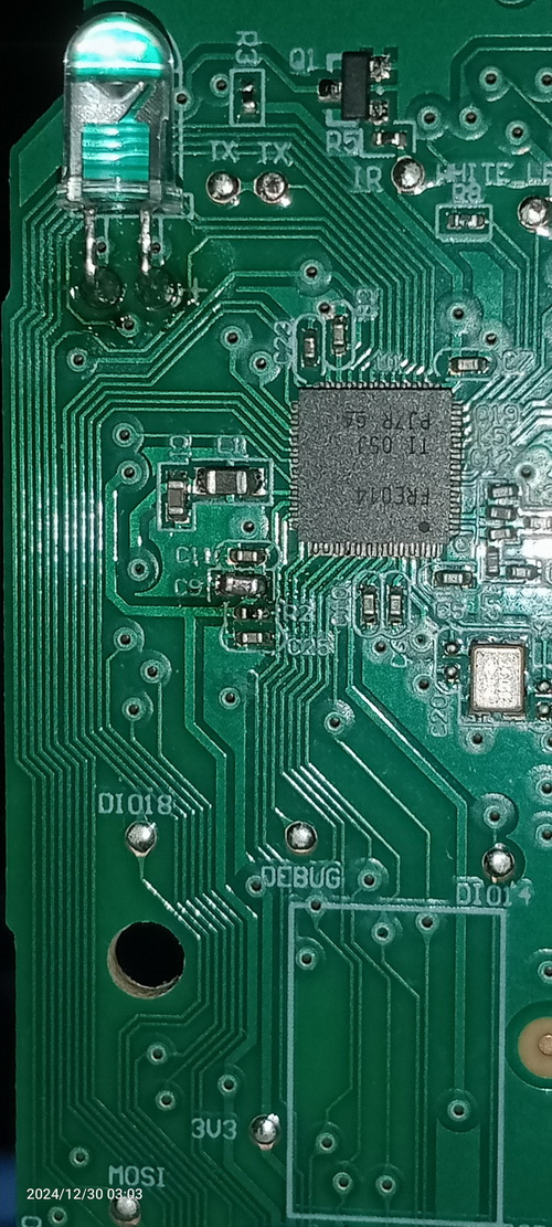

Remote Control YKF474-B001 for Philips TV
История: перестал работать оригинальный - родственник пошел купил замену. Спустя какой месяц пожаловался что тот стал жрать батарейки как крокодил - хватает (пара AAA) на пару дней(!!!) но работает. Тогда я взял изначальный для ознакомления.
Вскрыл - внутри реально как компик :raspberry: - предохранитель, проц (FRE014), память (25Q40H) с JTAG-контактами для прошивки, DCDC преобразователь (VUAI), БТ... Померял - и оказалось тоже по питанию всего 13 Ом (ставишь батарейки и тут же садит), но на ИК не выводит.
Действия: выпаял-проверил конд. керамику по питанию - нет, отпаял м/с преобразователя - нет, отпаял пзу - тоже нет, омы по питанию остаются.. заливов-замыканий тоже не видно.. Можно что-то еще предпринять? или же дохнет проц (с замыканием?) и всё..

Ток потребления измерить есть чем? А вообще выкинуть и купить новый.

это и Коню понятно... (но - а если сыпятся один-за-одним? а? а цена-то под писят буржуйских)
...а "ток потребления" и так понятен - 3В на 13 Ом ((такого в принципе не может быть)

таки да, проц(( - поколебавшись, таки снял и м.контроллер (оказался с большой площадкой-теплоотводом (на землю) снизу, снялся только при почти 400°) - сопротивление cpазу упало до обычных диодных.
Вот ж г-но это Пхилипс-// ..и так с надежностью по всему прочему у них не очень, так еще и пульты на фуфле всяком делают..
