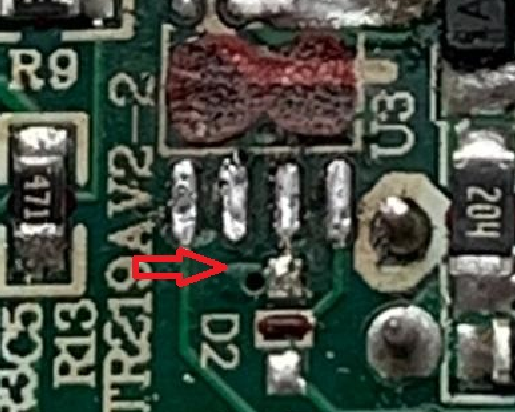

Прошу опознать ШИМ-контроллер в зарядке GERFFINS GFPRO-PD20
Схему прилагаю. Обозначенный штрихом диод D2 не установлен

Что то сильно сомневаюсь в нумерации выводов, да и где общий вывод на массу. Еще лучше будет фотки с двух сторон в хорошем качестве.

Ну вот многое прояснилось. 5,6,7 выводы сплошной металл, так? Q3 должно быть с маркировкой 341, то бишь управляемый стабилитрон. Где то есть у меня схемы с этой шимкой , поищу.

CY1=222*2kV просто игнорируем, там другое предназначение. А что с блоком? Микросхема похоже живая.

микросхема "взорвалась"

Ну вот многое прояснилось. 5,6,7 выводы сплошной металл, так? Q3 должно быть с маркировкой 341, то бишь управляемый стабилитрон. .
Да! 5,6,7 выводы широкий 1 вывод. а Q3 действительно скорее всего TL431(смутило обозначение как транзистора)

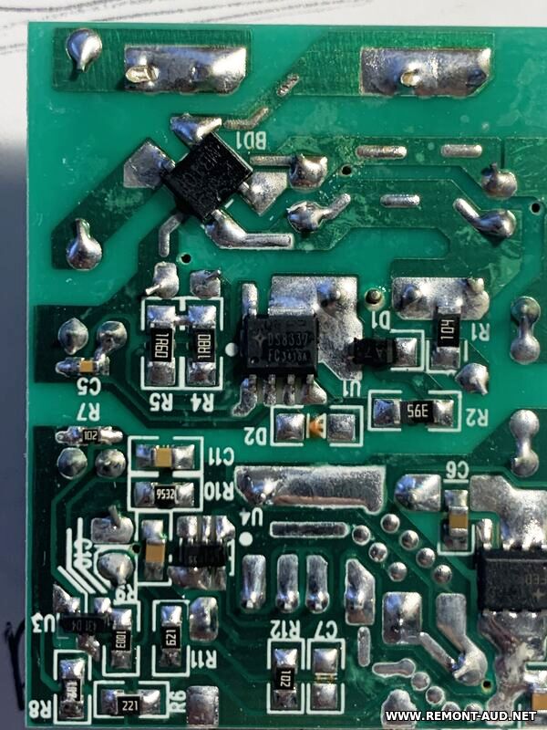

Куда идет эта дорожка через пистон?
ДОБАВЛЕНО 04/01/2025 12:56
Очень похожа на DS8337.

НЕ ДОГЛЯДЕЛ! Накосячил! Через пистон - К 3 выводу микросхемы подключен электролит ЕС3=22*25В
Да, думаю, Вы правы! Очень похожа на DS8337!
ДОБАВЛЕНО 05/01/2025 21:01
Но нигде не могу найти в продаже и даташит...
  DS8337 FC3418A.jpg  108.57 КБ  Скачано: 310 раз(а)
