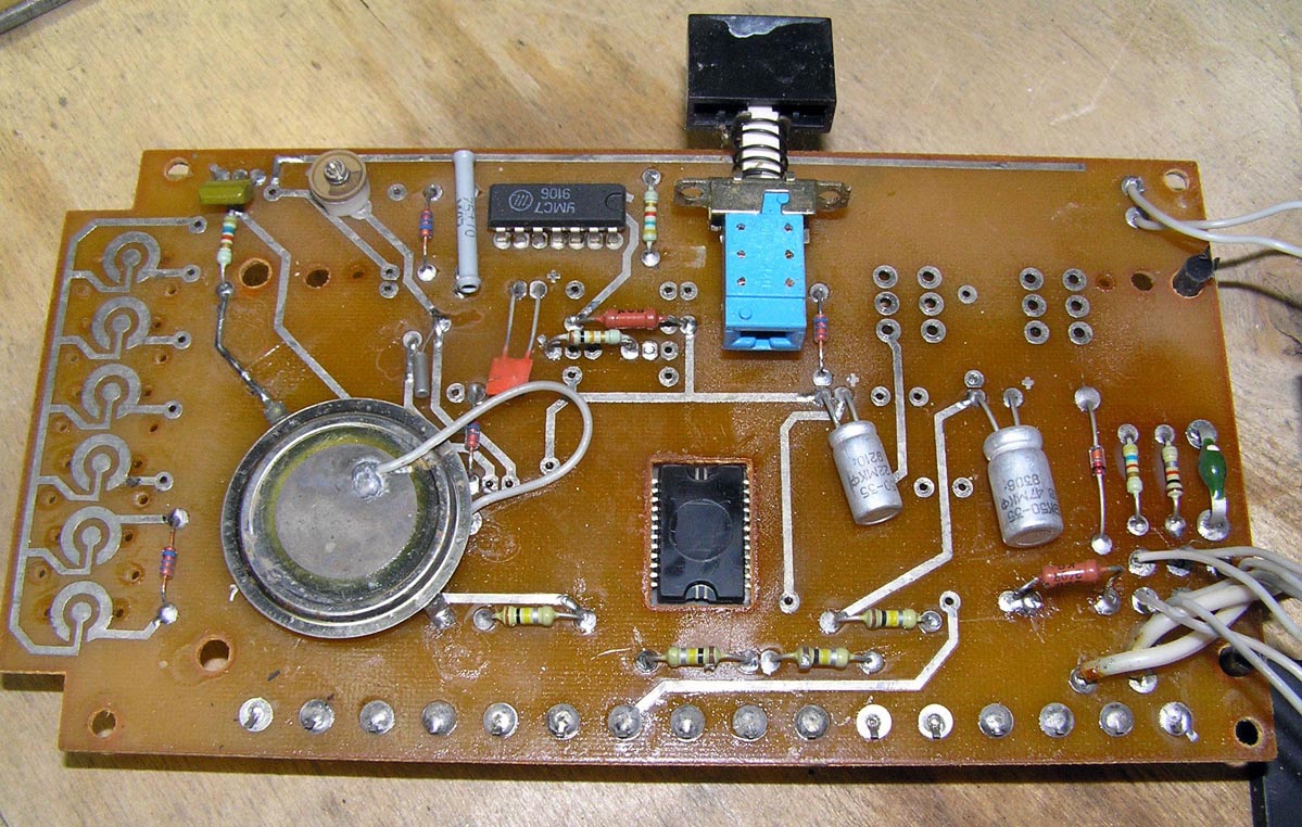

lifestyle
Всем привет,подниму тему.
Ребята вопрос такой,часы наподобии тех что представлены тут (вторая картинка),проблема в том что часы не реагируют на кнопки и на индикаторе показывалось 00:00 мертво,еще работала кнопка звук,при нажатии играла мелодия)
на прозвонке ничего не нашлось,трансформатор рабочий,выдает 27в и двуполярное 5в,сопротивления все целы диоды тоже,видимых дефектов нет.
решено было поменять микросхему ка1035хл заменили,теперь часы показывают не 00:00 а один ноль .0... (без точек) это я так образно,кнопки так же не реагируют,в чем проблема может быть в кварце?
и для чего там стоит логика к561лн2 для будильника? |

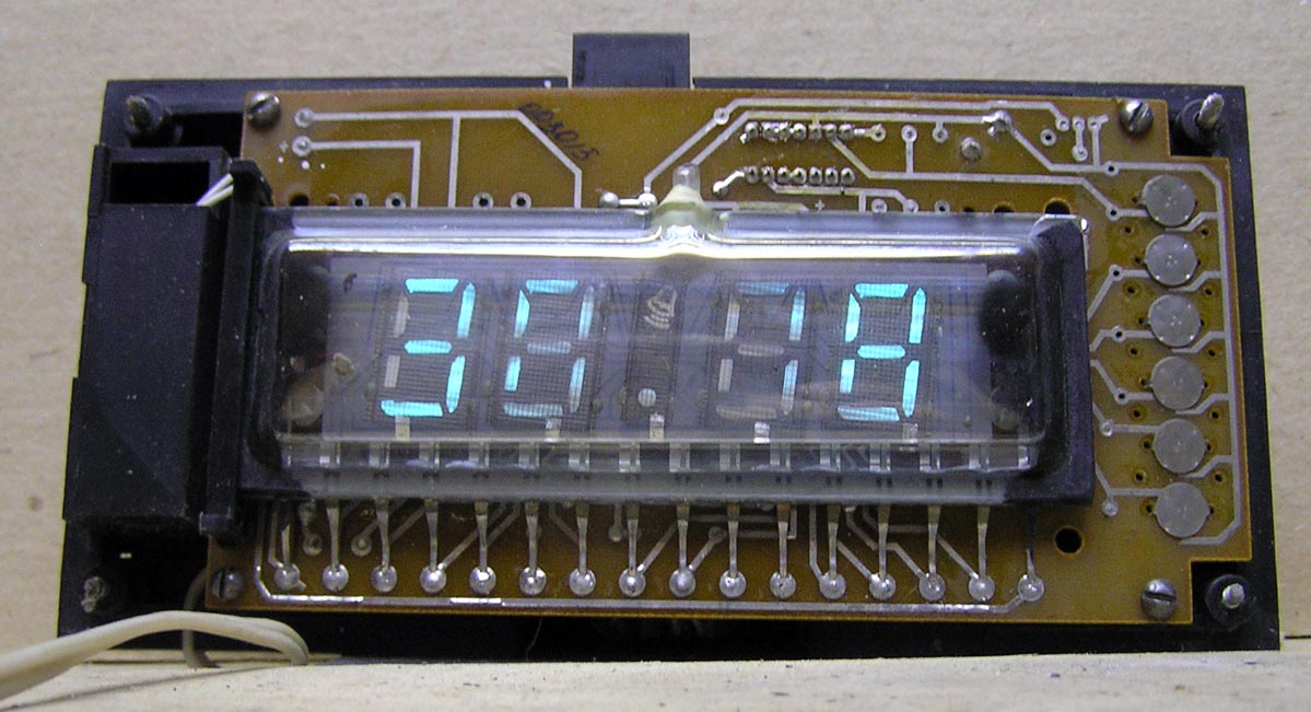

Kasbek
А у меня слабовато светятся цифры. Много лет назад, еще при СССР, когда я был молодой ещё, я, чтобы продлить срок службы индикатора, уменьшив яркость цифр, где-то увеличил сопротивление резистора: то ли питания анода индикаторов, то ли питания накала, а теперь не могу разобраться, где этот резистор, чтобы уменьшить сопротивление, т. к. яркость со временем немного упала...

Ирина Слава
Сообщения: 1052
| Kasbek, надо увеличить ток накала,изменив резисторы R2-R3 стоящие в цепи крайних ножек индикатора.Установит примерно по 8,2ом оба и посмотреть что получится.Также надо заменить и все электролиты в схеме. |
Kasbek
| Электролиты поменял на буржуйские с в 10 раз большей емкостью - не помогло. Попробую увеличить ток накала. |
rommy
Сообщения: 3190
в 10 раз больше ставить не надо.
а индикатору может и не помочь увеличение тока накала.сейчас какое его напряжение? |
БЕЗЫМЯННЫЙ
Бегущий по граблям
Сообщения: 7608
| Kasbek, на фото в правом нижнем углу возле пучка проводов горизонтально расположенный резистор явно не родной. |
Kasbek
Kasbek
| Kasbek писал: | | БЕЗЫМЯННЫЙ писал: | | Kasbek, на фото в правом нижнем углу возле пучка проводов горизонтально расположенный резистор явно не родной. |
Я его лет 25 назад припаял, а какой был родной, не знаю.
Пробовал его закорачивать - свечение не меняется. Он стоит последовательно в цепи 220 в.
Выпаял, вместо него впаял предохранитель 0,5 А.
Замерил напряжение накала 4,3 в. Если отпаять проводники - на холостую 5,5 в. Пробовал поднять сетевое напряжение до 240 в - яркость свечения возрастает незначительно.
Резисторы R2 и R3 на плате отсутствуют - подключение напрямую. Кроме того на выше показанной схеме электролиты 1000 мкф и 470 мкф, а у меня стояли 40 и 22 мкф, всесто которых я впаял 470 и 220 мкф.
Подпаял накал от трансформатора советского телека ТВЗ-1-9 с напр. 6 в. Включаю - цифры вообще не светятся.
Подпаял накал с родного транса - светятся. Странно!!! |
ДОБАВЛЕНО 30/01/2018 20:26
А-а-а-! Понял - нужна средняя точка обмотки накала, а у ТВЗ-1-9 ее нет! Перематывать не в жилу! |
rommy
Сообщения: 3190
| Kasbek писал: |
А-а-а-! Понял - нужна средняя точка обмотки накала, а у ТВШ ее нет! Перематывать не в жилу! |
среднюю точку можно попробовать сделать 2мя резисторами,200-300ом.
такое свечение ето похоже что накал подсел.индикаторы вроде не проблема купить. |

Kasbek
| rommy писал: | | Kasbek писал: |
Перемотал транс, сделал отвод от средней точки, получил 3+3=6 вольт. Подключил - яркость отличная, даже выше нормы. Напряжение великовато, поставил R2 и R3 по 2 Ома - теперь напряжение накала стало 5,5 в. Свечение нормальное.
Но проблема в том, что теперь пластины транса дребезжат, гудит, как трансформаторная будка!
Когда зажимаю в тиски - норма. Вынимаю - гудит.
Видимо, придется зажимать скобой с винтами...
