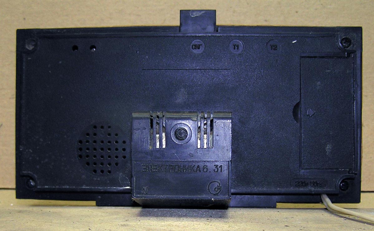

Сообщение #7 От 31/05/2011 15:47 цитата
Всем привет,подниму тему.
Ребята вопрос такой,часы наподобии тех что представлены тут (вторая картинка),проблема в том что часы не реагируют на кнопки и на индикаторе показывалось 00:00 мертво,еще работала кнопка звук,при нажатии играла мелодия)

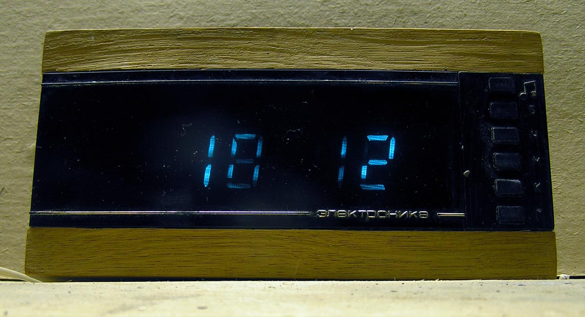

Сообщение #10 От 29/01/2018 17:07 цитата
А у меня слабовато светятся цифры. Много лет назад, еще при СССР, когда я был молодой ещё, я, чтобы продлить срок службы индикатора, уменьшив яркость цифр, где-то увеличил сопротивление резистора: то ли питания анода индикаторов, то ли питания накала, а теперь не могу разобраться, где этот резистор, чтобы уменьшить сопротивление, т. к. яркость со временем немного упала... улыбка

Сообщение #11 От 29/01/2018 19:59 цитата
Kasbek, надо увеличить ток накала,изменив резисторы R2-R3 стоящие в цепи крайних ножек индикатора.Установит примерно по 8,2ом оба и посмотреть что получится.Также надо заменить и все электролиты в схеме.

Сообщение #14 От 30/01/2018 07:36 цитата
Kasbek, на фото в правом нижнем углу возле пучка проводов горизонтально расположенный резистор явно не родной.

Сообщение #16 От 30/01/2018 20:05 цитата
Kasbek писал:
БЕЗЫМЯННЫЙ писал:
Я его лет 25 назад припаял, а какой был родной, не знаю.
Пробовал его закорачивать - свечение не меняется. Он стоит последовательно в цепи 220 в.
Выпаял, вместо него впаял предохранитель 0,5 А.
Замерил напряжение накала 4,3 в. Если отпаять проводники - на холостую 5,5 в. Пробовал поднять сетевое напряжение до 240 в - яркость свечения возрастает незначительно.
Резисторы R2 и R3 на плате отсутствуют - подключение напрямую. Кроме того на выше показанной схеме электролиты 1000 мкф и 470 мкф, а у меня стояли 40 и 22 мкф, всесто которых я впаял 470 и 220 мкф.
Подпаял накал от трансформатора советского телека ТВЗ-1-9 с напр. 6 в. Включаю - цифры вообще не светятся.
Подпаял накал с родного транса - светятся. Странно!!!
ДОБАВЛЕНО 30/01/2018 20:26
А-а-а-! Понял - нужна средняя точка обмотки накала, а у ТВЗ-1-9 ее нет! Перематывать не в жилу!

Сообщение #17 От 30/01/2018 22:09 цитата
Kasbek писал:
А-а-а-! Понял - нужна средняя точка обмотки накала, а у ТВШ ее нет! Перематывать не в жилу!
среднюю точку можно попробовать сделать 2мя резисторами,200-300ом.

Сообщение #20 От 30/01/2018 23:53 цитата
rommy писал:
Kasbek писал:
такое свечение ето похоже что накал подсел.индикаторы вроде не проблема купить.
Перемотал транс, сделал отвод от средней точки, получил 3+3=6 вольт. Подключил - яркость отличная, даже выше нормы. Напряжение великовато, поставил R2 и R3 по 2 Ома - теперь напряжение накала стало 5,5 в. Свечение нормальное.
Но проблема в том, что теперь пластины транса дребезжат, гудит, как трансформаторная будка!
Когда зажимаю в тиски - норма. Вынимаю - гудит.
Видимо, придется зажимать скобой с винтами... недовольство, огорчение
