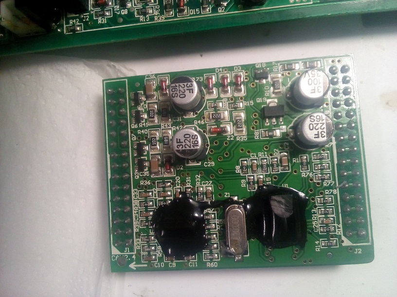

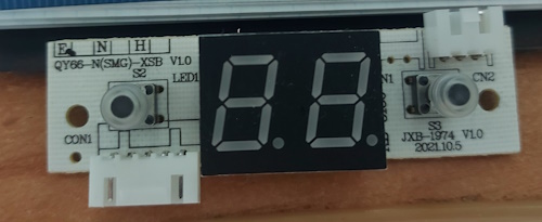

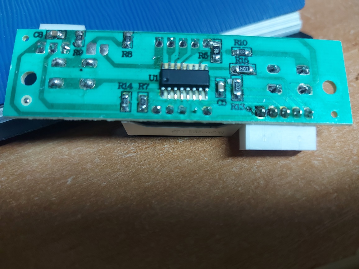

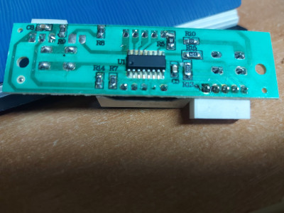

Имеется в ремонте ИБП Luxeon UPS 500L c отсутствующей микрухой 16 ножечной под ней выгоревшая плата, функции бесперебойник выполняет проблема в неработающем индикаторе. Полдсветка есть изображения нет от индикатора дорожки идут к отсутствующей микрухе U4.Фотки прилагаются.

Вот фото. Если что нужно замерять скажи.

bitrus Спасибо за информацию, заказал микруху ,после установки сообщу запустится индикатор или нет. Если не запустится буду что то колхозить.

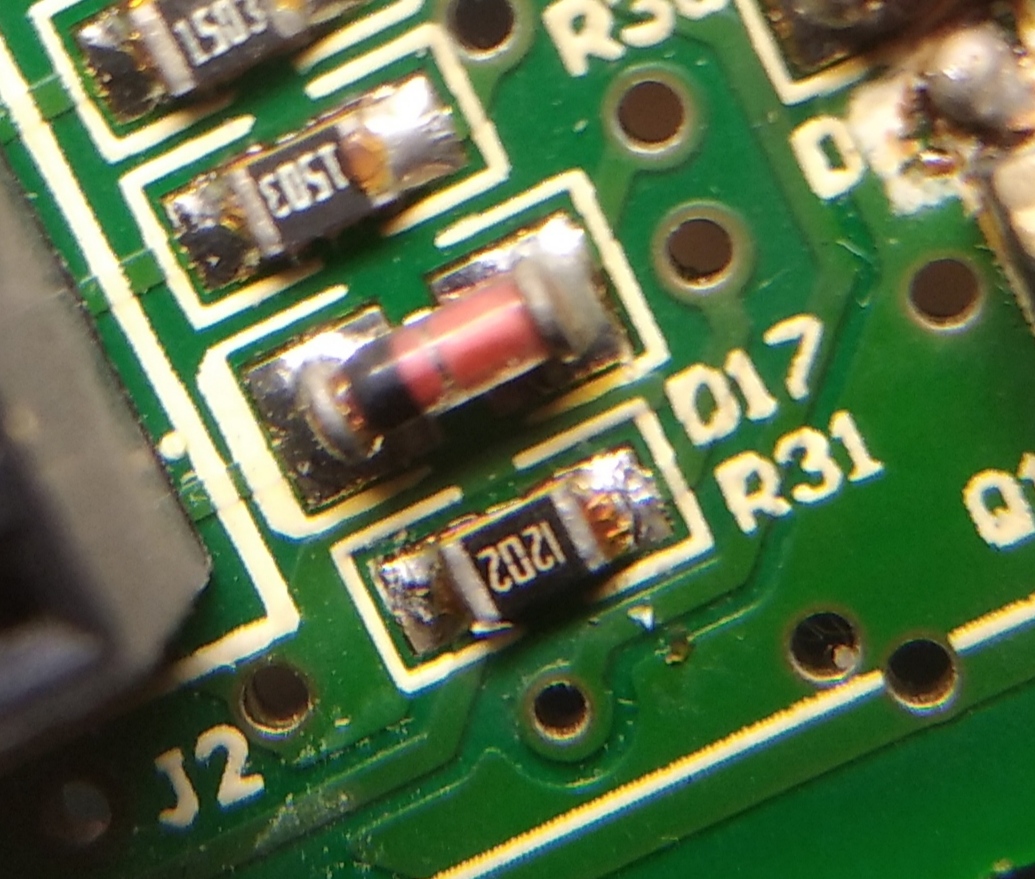

Добрый день если у кого то есть плата можете мне посмотреть номинал резистора R31 у меня сгорел полностю не могу прочитать.

R31- 12k

R31 , 1202

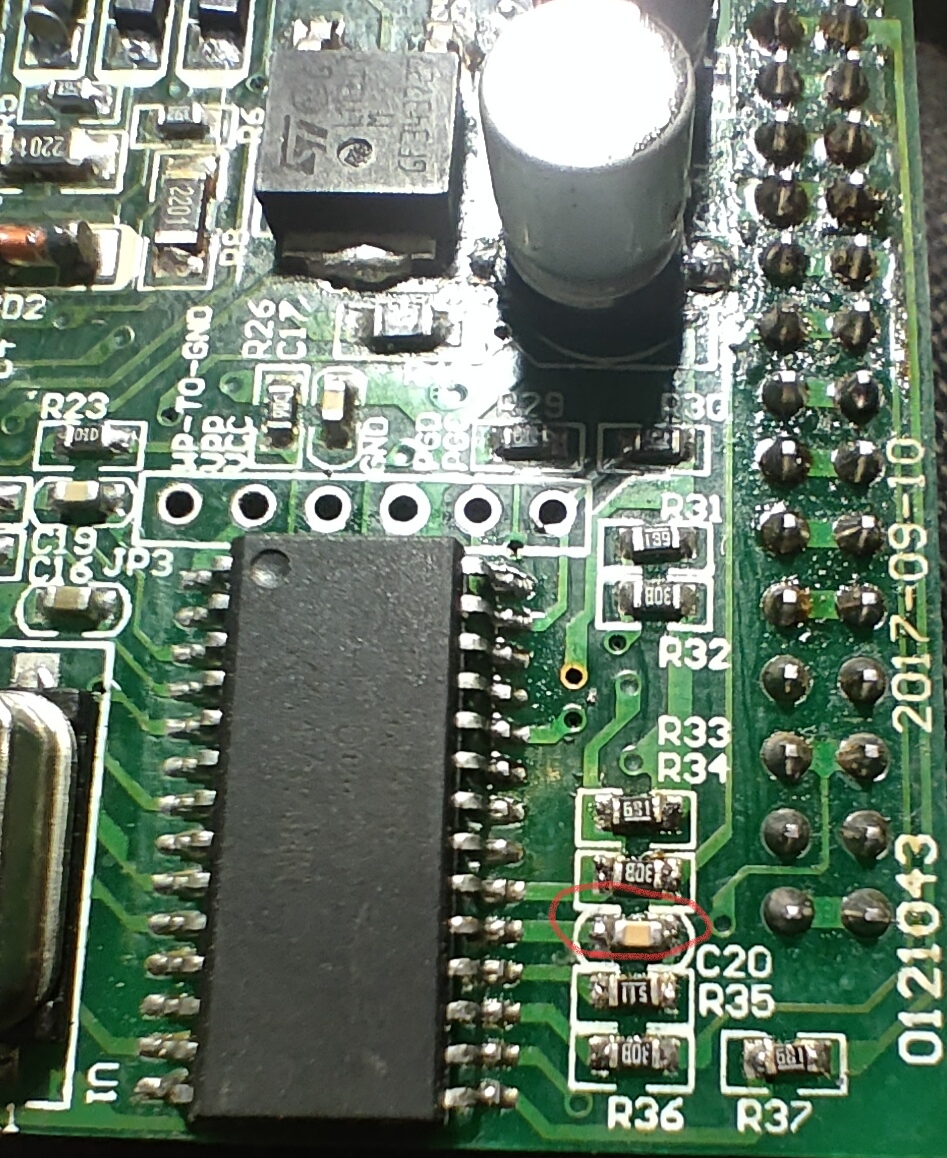

Парни,подскажите пожалуйста номинал смд конденсатора C20 на плате управления процессора.Может кому поможет,из-за него ИБП не поднимал напряжение до заданного значения(225V)Заранее благодарочка.
Конденсатор С20,номинал?
