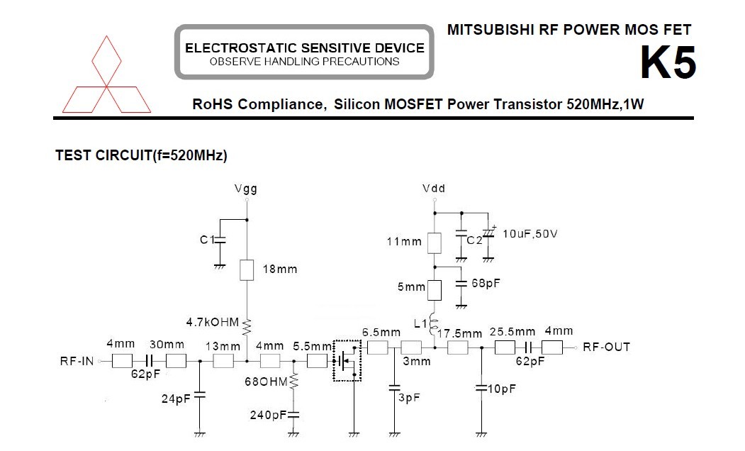

vovatlms1581
Сообщения: 110
Сообщение #9 От 13/11/2017 15:26 цитата
Всем здравия. Помогите опознать транзистор, блок связи от Pantera (точно не знаю какая), на нем начертано K5 и ниже 091. Обрыв одного из переходов, 2SC3357 не подойдет, цоколевка другая..
Вот что сам нашел на просторах нета.
Фото платы
  K5.jpg  86.83 КБ  Скачано: 366 раз(а)
