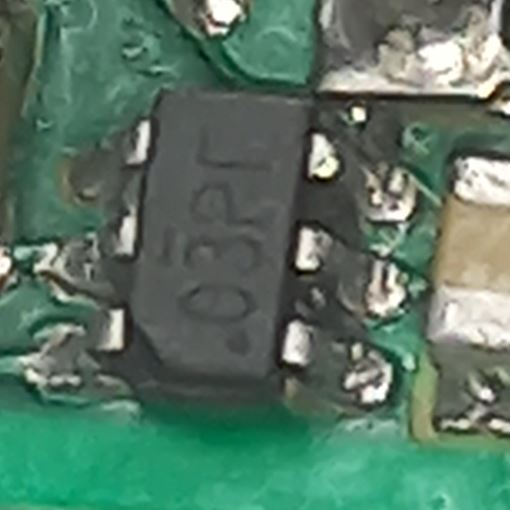

Доброго дня всем.... помогите распознать микросхему в корпусе sot23-6 код на корпусе 03РГ.....очень странный код..... микросхема стоит в синхронном выпрямителе DC/DC преобразователя vsx60ld35.....прилагаю фото элемента.....

Наверное схему рисовать придётся включения этого клопа-похоже на прикол импортозамещения

схемку пытаюсь разрисовывать....сталкиваюсь с трудностями ........например в прилагаемой схеме аноды диодов звенят на землю.......но ведь это абсурд.......скорее всего аноды запитаны от доп обмоток транса........прилагаю предв схемку

Маркировка 03 (или похожая O3) в корпусе SOT23-6 чаще всего принадлежит ШИМ-контроллерам для блоков питания и адаптеров, либо сдвоенным полевым транзисторам (MOSFET)--это и.и. выдал

есть вот такая сборка NDC7003P ............. но она логически не вяжется с топологией платы
