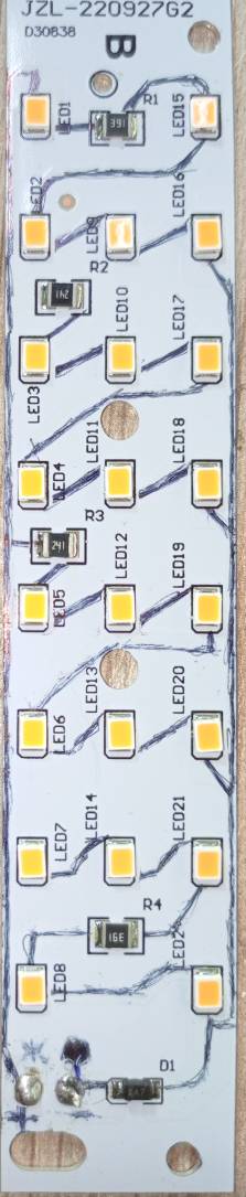

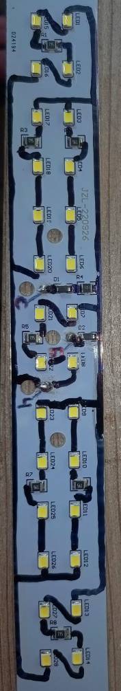

Здравствуйте.
Блок-фара камаз К5.
Меняю на своей машине.
Не охота ставить автомобильный Инвертор 12V на 24V 80A и кучу релюх для управления платами.
Лампы будут на 12в.
Электрокорректор тоже будет на 12в.
Питание фары 24в.
Можно ли переделать эти платы под напряжение 12в-14в ,
Если можно -- какие резисторы ставить ?
Дорожки прорисовал.
Плата с жёлтыми светодиодами в 3 ряда -- это повороты.
Плата с белыми светодиодами в 2 ряда -- это габариты и ДХО ( посередине платы контакт "Б" -- ДХО, контакт "С" -- габарит, контакт "ч" -- масса. )
Светодиоды размер -- 2,5мм * 3,3мм -- мерил штангенциркулем.

Тут светодиоды на на 6 вольт стоят скорее всего(камазов сейчас на разборке нет посему скажем так)и если их поменять на 3 вольтовые то будет вам искомое

Скорее всего да что б не перегрелись(померить ток потребления и подобрать что б был нужный для того типа светиков что вы поставите).Узнать на сколько вольт можно не выпаивая-подать на один напряжение сначала 3 потом 6 и глянуть что выйдет.

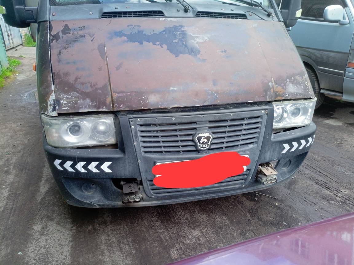

Фары стоят не на камазе. Газель старого образца, а там 12в.
Эти купил взамен линзованных. Да и светят лучше.

1) надо подать на монтажную плату фары(ту,что на фото) 24 вольта постоянного тока и измерить падение напряжения на одном свето-диоде;
2) при запитанной от 24 вольт постоянного тока монтажной плате фары,надо измерить напряжение,которое подаётся с источника питания и силу тока через одну цепочку из последовательно включенных свето-диодов.
И эти промеры(для точности) надо проделать с обеими монтажными платами фары).
То есть надо знать рабочее напряжение и силу тока одного свето-диода(либо надо знать маркировку свето-диода,а по ней уже можно определить его рабочие параметры).
И вот зная рабочее напряжение и силу тока одного свето-диода,можно будет сказать,как надо изменить схему,чтобы она соответствовала новым условиям работы.

На нижнем фото(где по три жёлтых свето-диода параллельно вдоль всей монтажной платы) в самом низу у радио-элемента "D1" не видна маркировка,а это в данном случае очень важно. Что это?
Скорее всего стабилитрон,
а может быть защитный диод(защита от обратного включения)?

А на верхнем фото(где по два жёлтых свето-диода параллельно вдоль всей монтажной платы) вобще невозможно различить маркировку сопротивлений,а это также очень важно. Какие у них номиналы?
На верхнем фото также невозможно разобрать маркировку "R1","R5","D1","D2",расположенных по середине монтажной платы.
Но особенно важно знать маркировку свето-диодов(или их рабочее напряжение и силу тока).

Плата поворотов жёлтая
D1 -- А7 диод
R1 -- 391
R2 -- 241
R3 -- 241
R4 -- 391
Плата габарит-дхо
R1-R2-R3 -- 561
R4 -- 101 это для габаритов для уменьшения яркости
R5-R6-R7-R8 -- 561
D1-D2 -- A7 диод
Стоит электрокорректор GF30 24V. Буду ставить от патриота, такие же только GF30 12V. Даже на большинстве иномарках такие же стоят на 12V.
Светодиоды проверял FNIRSI 2C53P в режиме прозвонки диодов -- выдаёт 2,52V. на обеих платах.
По размеру светодиоды 2,5мм * 3,3мм -- примерно
Стабилизаторов по напряжению и по току -- ни на платах, ни фаре -- нет.
В Sprint-Layout трудно научиться нарисовать плату ? Хочу перерисовать с размерами -- чтобы потом сделать разводку под 12в, соответственно с резисторами и заказать китайцам, что бы изготовили платы( они на алюминиевой подложке ).
Я так понимаю -- на диодах же тоже напряжение падает ? Или просто защита от переполюсовки ?
Пока запитаю платы через повышающий стабилизатор 12V-24V 80A( есть в наличии ) и управление платами мосфетными модулями JZ-MOS, а то релюхи места много будут занимать и + стабилизатор по напряжению и по току, а то долго не просветят..
И на платы придётся выводить свою массу.
Лампы и электрокорректор --на 12V.
А то с этими законами -- приходится ездить с фарами. Раньше стояли противотуманки с ходовым огнём -- гаишники предупредили за нештатный обвес..
