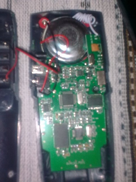

Для охотников манок- малый радиус действия.Может кто встречал аппарат (описания нет).Прошу совета.Фото имеется.

Работает на расстоянии 10-15 м. Хотя должен работать на 100 м. Батарейки в порядке. Вскрывал корпуса. Нет никаких элементов регулировки. Некоторые надписи на м\с затерты.Передатчик проверял вольтметром (через петлю-антенну). Получается приемник плохо принимает.Внутри смд-монтаж. USB вход для компа.

катушки контуров тоже СМД? ....чтобы проверить "кто" виноват - желательно выяснить рабочую частоту, а так же иметь какой нибудь приемник (передатчик) на эту частоту. Ее вероятно можно узнать по маркировке на saw-резонаторах (обычно блестящие такие "квадратики").

пока контуров не увидел
ДОБАВЛЕНО 26/11/2010 23:29
сверху видна антенна и блок приемника (фото не очень)
ДОБАВЛЕНО 26/11/2010 23:42
На приемнике фильтр L10.7, кварц S13.2256

Полез под плату приемника, нашел кондюк с одной стороны не запаян. Запаял-толку мало. Попробую все пропаять.Может покатит.

Вытянул плату приемника, пропаял все смд элементы. Заработало!!! Тему закрываю
