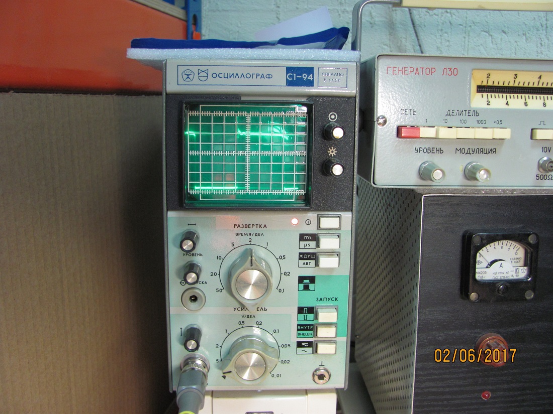

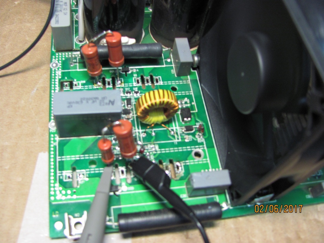

Принесли аппарат, умерли ключи g30n60a4 (левые). А также элементы драйвера, нижнего по схеме и r4. После замены неисправных деталей нагрузил балластом 230 ом и запитал 24 вольтами от внешки. На балластах получил кривулю с горбылём в нижней половине переднего фронта. Как у всех.
При разборке ТГР-а феррит поломал. В магазинах Ш-феррита не нашлось. В инете цена на ТГР - 1500р. Решил делать на кольце.
Кольцо М2000МН-1-17-К20х12х6. Провод ПЭЛ-0,4
Шкуркой обработал острые края, обмотал 5 мм полоской изоленты в один слой.
Первичка - 27 витков равномерно по кольцу. Поверх слой изоленты.
Вторички - 28 витков сложенным вдвое проводом. Концы закрепил изолентой.

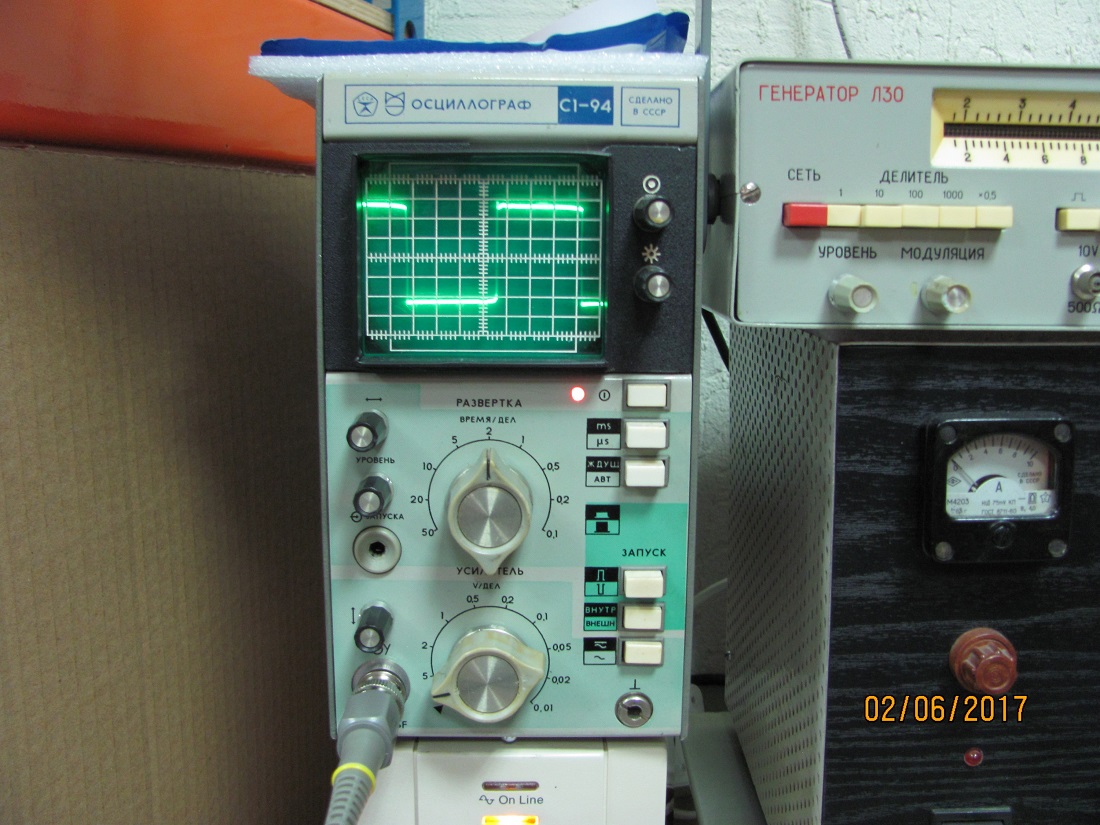

Фото платы не вставляется недовольство, огорчение Ну да ладно... Вот такие кривульки вышли. Забыл написать, вход открытый, щуп 1:1
На балластных резисторах практически идеально. На первичке ТГР небольшая игла.
Только вот думаю, не великовата ли амплитуда?
