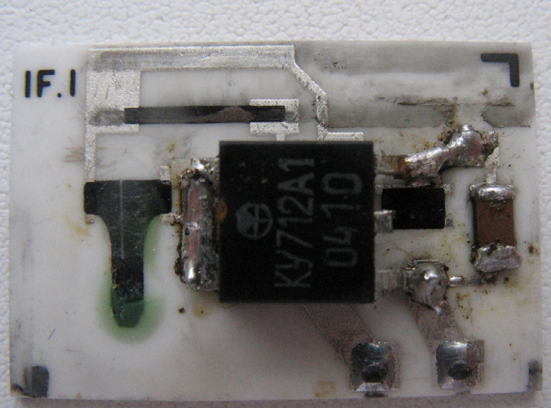

Добрый день!
Следующая проблема - дрель перестала регулировать обороты. Сразу на максимум после свободного хода
В дрели в кнопке включения собрана схема регулирования оборотов на керамической подложке (фото прилагается). Изначально на плате стоял импортный терристор на 4А - TS420-600B-TR. Предположил его неисправность - в своей деревне (г. Смоленск) запчасти не нашел (как и в деревне г.Москва - только под заказ на Chip&Dip) Пошукал аналог отечественный (КУ712А1) - правда больший ток 8А, с трудом нашел и его (прислали из Воронежа) Заменил детальку - собрал - не работает... Еще один элемент, который там есть (предполагаю, что это динистор) Проверил - ни в одну сторону не звониться (как и должен), хотя не факт, что не сгорел. Как его точно проверить не понятно и главное чем заменить. На нем никаких надписей...Кроме того на подложке нанесены/напылены некие элементы (конденсаторы, резисторы??).
Короче если кто сталкивался - подскажите что еще проверить и чем заменить... или тупо зазывать новую кнопку включения в сервисном центре (стоит 680р)???
плата регулировки оборотов
 Размер файла:  212.84 КБ
 Просмотрено:  483 раз(а)

ANDYz, динистор можно DB3 поставить. Как поживает переменный резистор на этом регуляторе?

viktor_ramb Резистор представляет из себя напыленную дорожку сверху (серого/графитового цвета) а по ней ездит механическая деталюшка с контактной группой. А эта деталюшка сединяется с самой кнопкой/курком - жмешь курок ездит деталюшка, двигается контактная группа по дорожке - полагаю резистор в порядке, хотя ... каким должно быть (примерно) сопротивление этой дорожки/ резистора?
ДОБАВЛЕНО 24/03/2012 14:31
DB3 по размеру довольно крупный (насколько я знаю), а это cmd - боюсь конструктивно не войдет

Искал денистор DB3. В магазинах Смоленска, понятное дело не нашел. Зато, нашел на плате энергосберегающей лампы, заменил. Даже вошло в кнопку конструктивно, но..
Не помогло, явно что-то на плате (напыленное на ней) вышло из строя. Менять больше было нечего.

В общем выключатель поменял. Все (алилуйя) работает!
