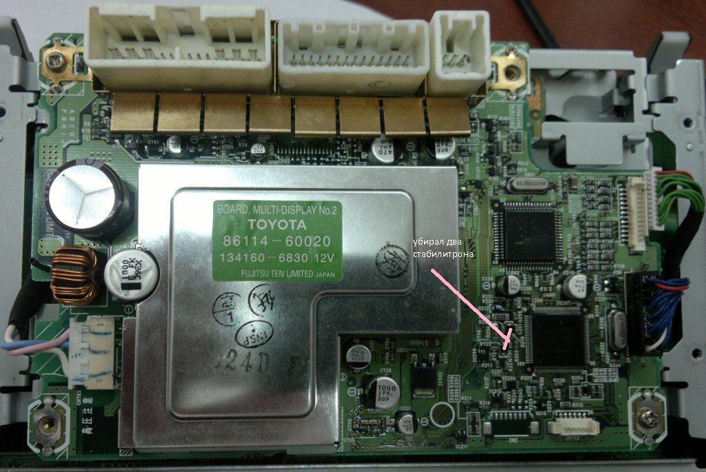

Добрый день!
Автомобиль lexus LX470 2003г. американец.
Мультидисплей Toyota (Denso) 86111-60170
Пропадает управление функциями (кондиционер, магнитола, и пр.) с монитора. При нагреве самого блока (блок размещен над печкой, при работе печки) управление восстанавливается.
Разьемы мультидисплея пропаивал, плату феном прогревал. Работа восстановилась на неделю, потом опять все пропало.
Понимаю, что проблема с цифрой ТХ+ ТХ-, но где искать не пойму ...
Кто-то писал что нужно убрать два стабилитрона возле проца, убирал D216 и D706 - результат не изменился.
Некоторые функции управления работают, но с большими тормозами (например Reset километража дневного пробега, сами цифры пробега не видны).
Еще смущает один ньюанс - когда мультидисплей прогреется, сначала слышно что срабатывает какое то реле в панели, и после этого включаются функции мультидисплея.

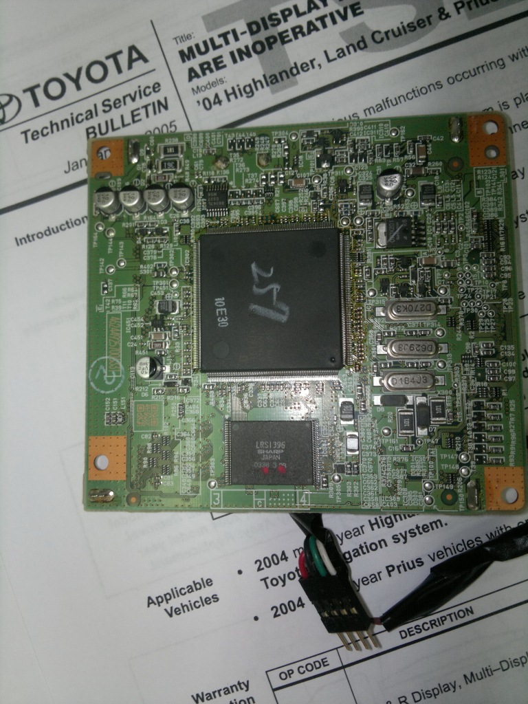

на проце который с платы управления дисплеем - видно что греются ноги главного проца ...

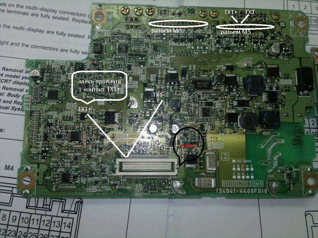

Опять разобрал весь мультидисплей и начал шарить по контактам TX+ TX-.
История долгая, работа кропотливая....
В итоге нашел контакт с платы 1 на разъем (который идет на разъем платы 2 мультидисплея) TX1+ - не было контакта, непропай или недопай, или просто при снятии был повреждено кто его уже разберет ...
Короче пропаял его, собрал мультидисплей, вставил в машину - все заработало.
Надеюсь теперь навсегда.

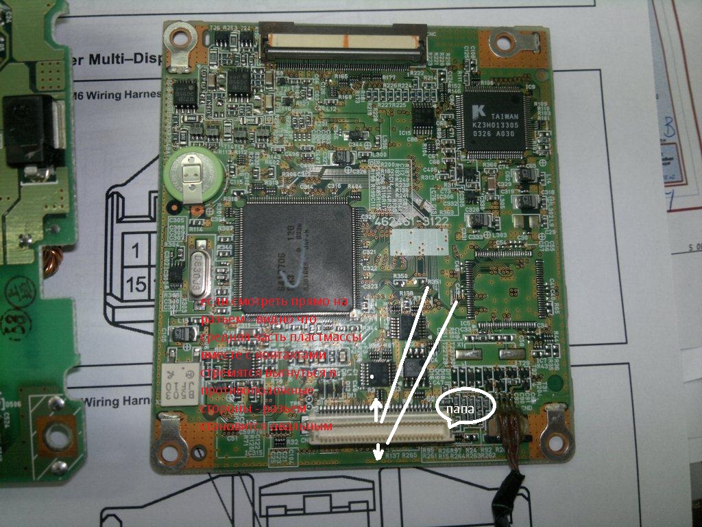

Объяснил сумбурно, но на фото все понятно нарисовал. Смотрим фото.
А вообще я на этот разъем сразу глаз положил, и более того, я даже там контакты подгибал иголочкой (и в папе и в маме). А вот тестером прозвонить не догадался ...
Разъем этот отвратительный ... наверное самое слабое звено в мультидисплее, чуть на плату надавил и все - контакты пропадают. В дальнейшем если будут с ним проблемы - вырежу и припаяю все шлейфом напрямую с платы на плату.
Обратите внимание - у папы если смотреть прямо на разъем - видно что средняя часть пластмассы вместе с контактами стремятся выгнуться в противоположные стороны - разьем становится овальным, соответственно контакты начинают отходить.
