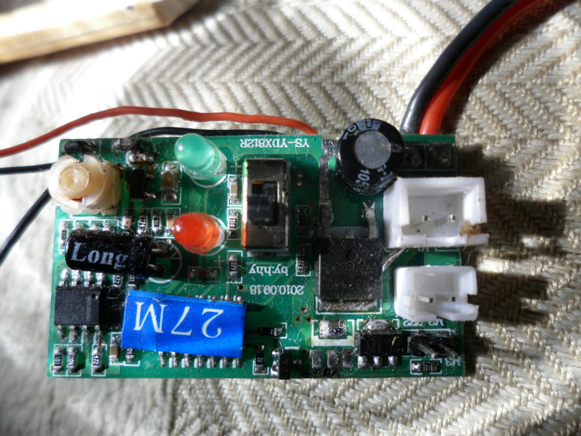

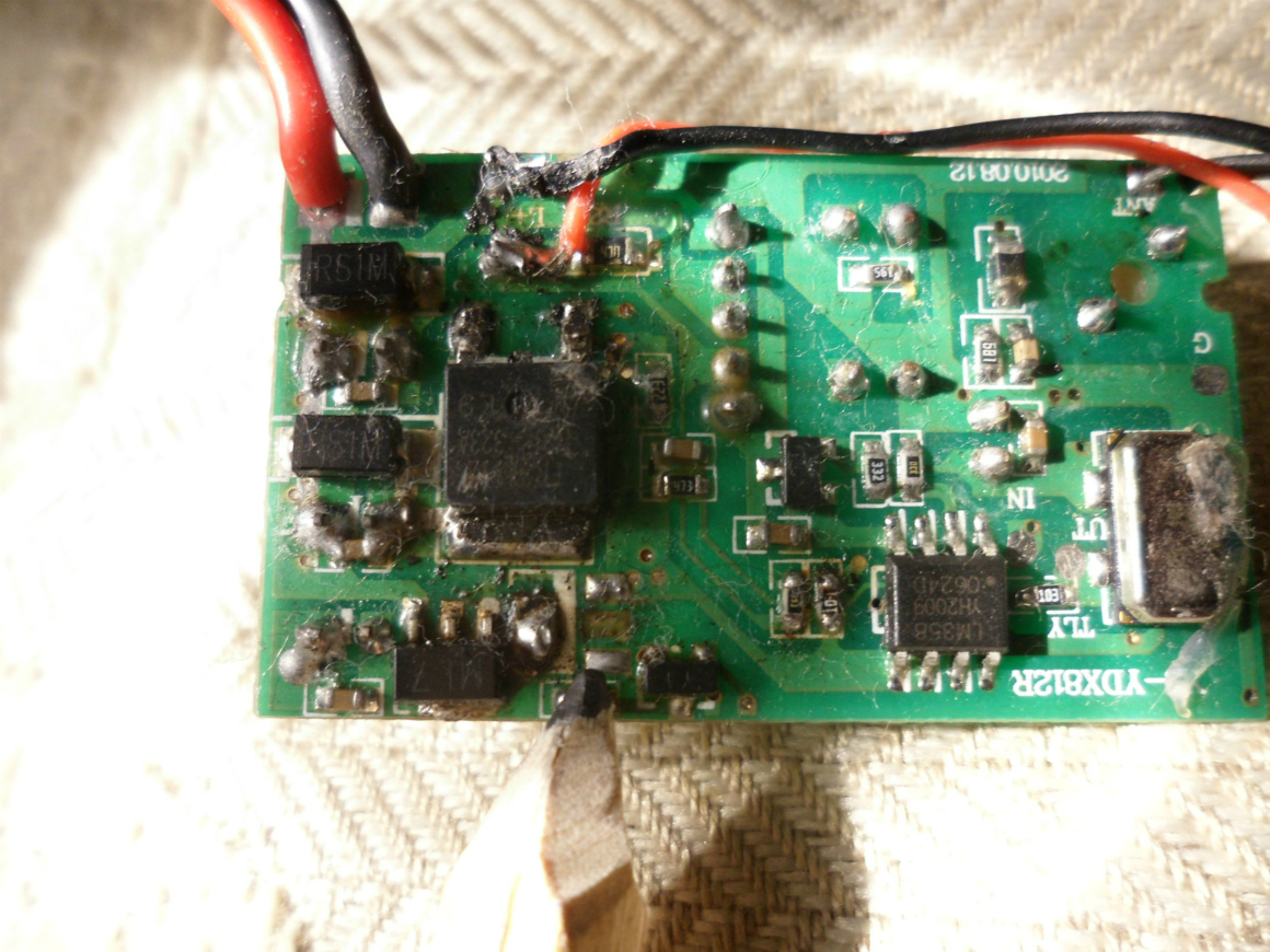

ребят джан привет. я ремонтирую дистонционные вертушки. вот комне принесли вертик YD-812 И унего не роботает мотор на хвосте, отвечает за движение вперед-назад. ну вообщем я посмотрел плату и обнаружел згоревшый транзистор ML8. плата китайская. короче я некак немагу найти токой транзистор даже в интернете. прошу помогитье подскажите чем или как заменить. может кто знает про такой транзик
ДОБАВЛЕНО 24/08/2013 21:37
вот рядом токой же транзистор толко ML7 тоже негде нету я токое не видел.

вид с зади. оттуда я и снял транзик

aroARM, Ара джан улыбка а маркировку транзистора можешь написать?

на транзисторе написено только ML8 другой информации нету

aroARM, есть информация, что это из этих двух IRLML2402 или IRLML6401. нужно смотреть по подключению (IRLML2402 - N-канальный, IRLML6401 - P-канальный).

короче я нашел ети 2 транзика. подошел 2402 н канал. работает даже лучше. но выходит из троя от перегрева. грееца только етот транзик. (((((
ДОБАВЛЕНО 31/08/2013 21:58
5 штук поменял уже.
Сообщение #13 От 31/08/2013 21:09 цитата
Причину найти надо.

Сообщение #14 От 31/08/2013 21:40 цитата
aroARM, может мотор в К.З.
