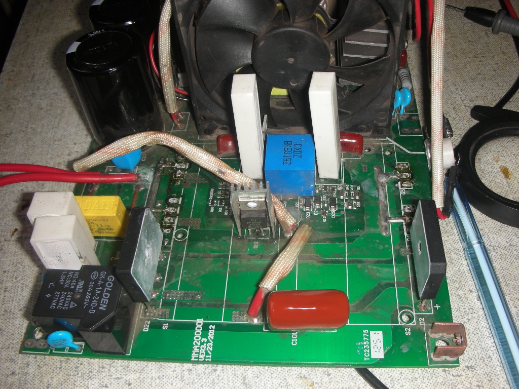

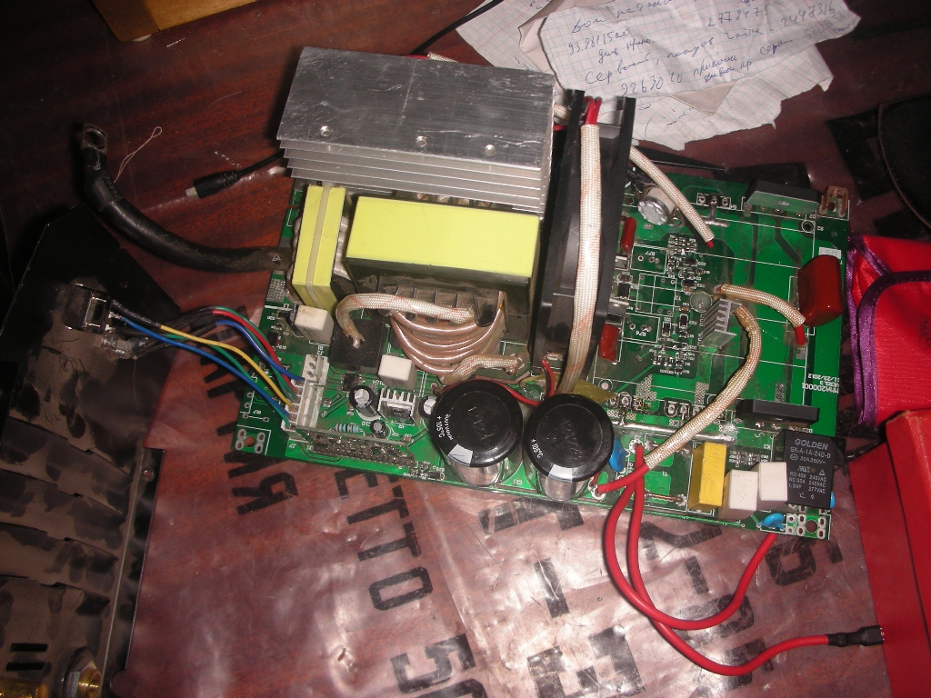

Сварочный инвентор Wester IWT200.
Выбиты 4 полевика и выгорела раскачка. Прошу помочь со схемой, т.к. не знаю, какие транзисторы стоят на базе раскачки полевика.

смотри "телвин"-оподобные - наверняка драйверы такие же ...

В Гугль - TELWIN+схема - завалит схемами

Обул!))Спасибо подмигивание А то с данным аппаратом мучаюсь по регулировке тока((Шпарит по максималке и не регулируется))

схема платы упр. MMA200002 VER2.0. такая же, как у DEFORT DWI 200 S VER3.0
https://disk.yandex.ru/i/63QL2q5xY8xBIA (схема MMA200002 VER2.0),
https://disk.yandex.ru/i/X-kUeSX8Fab7qA (плата MMA200002 VER2.0)
У Wester IWT200 не было генерации на UC3845B, нет регулировки тока (на 3 ноге LM224 0в, регулировка
ни чего не меняет), открыт Q3, шунтирующий 3-ю ногу LM224). На 13 и 5
ноге LM224 вместо 4,7в всего 1,5в. Вывод - полубитый стабилитрон VD4 (в откр. 320мв, в закр.
860мв). SMD стабилитрон заменил на стеклянный 4,7в, генерация появилась, аппарат ожил.
