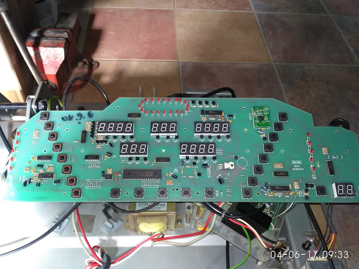

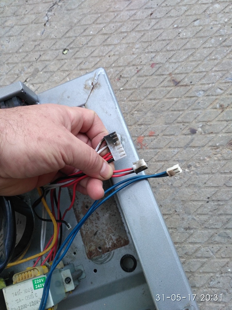

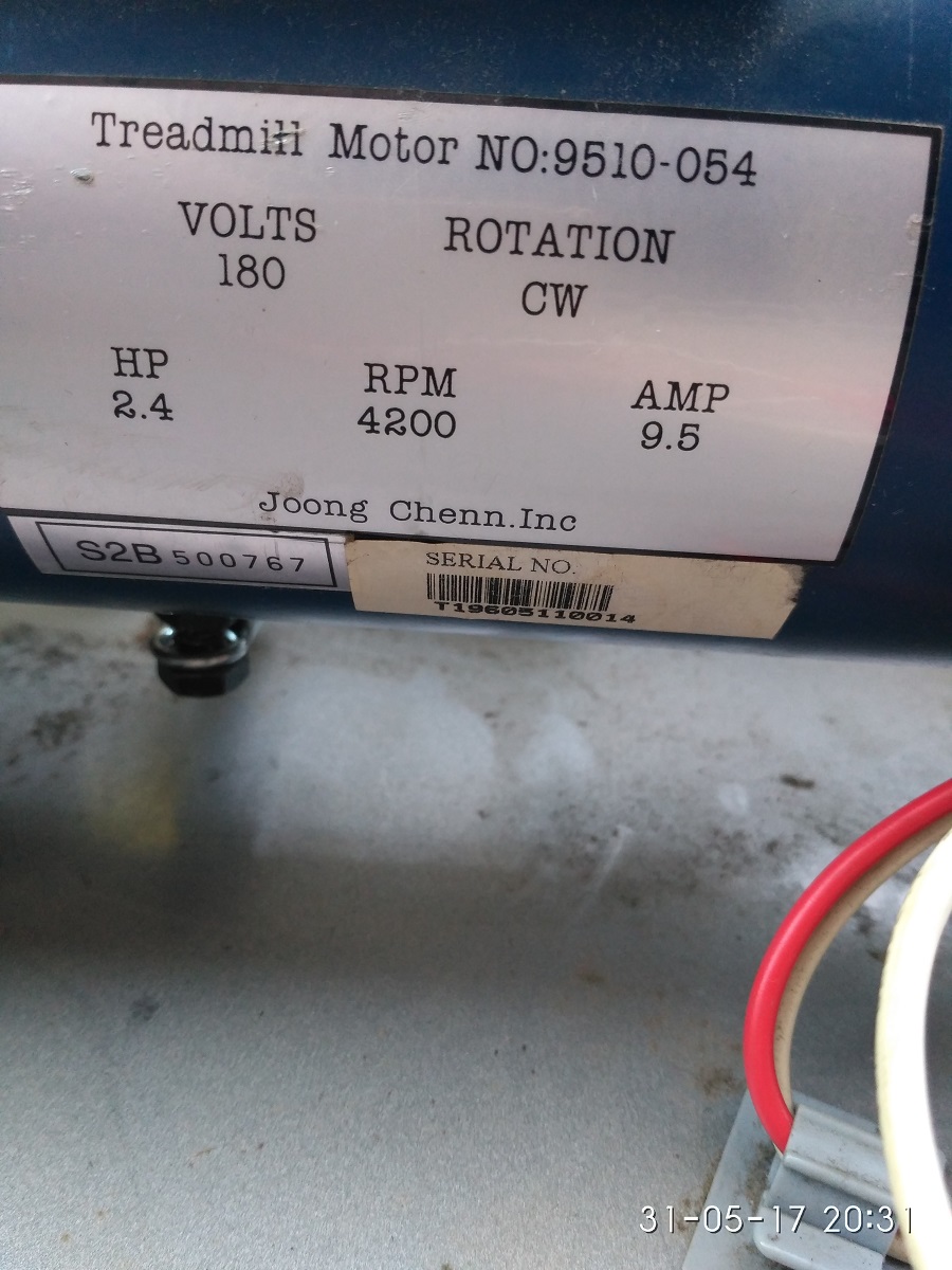

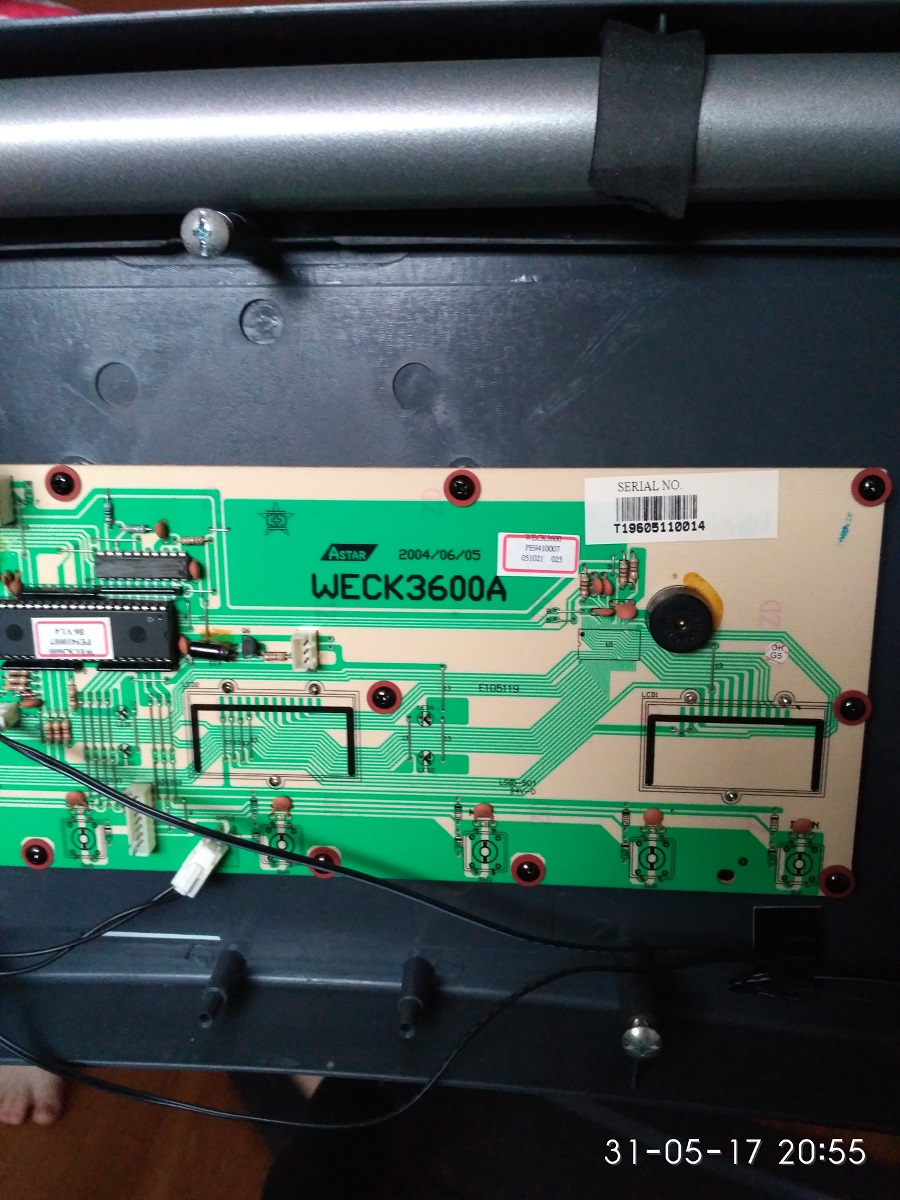

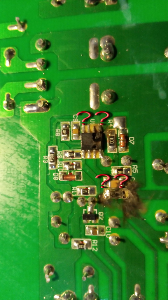

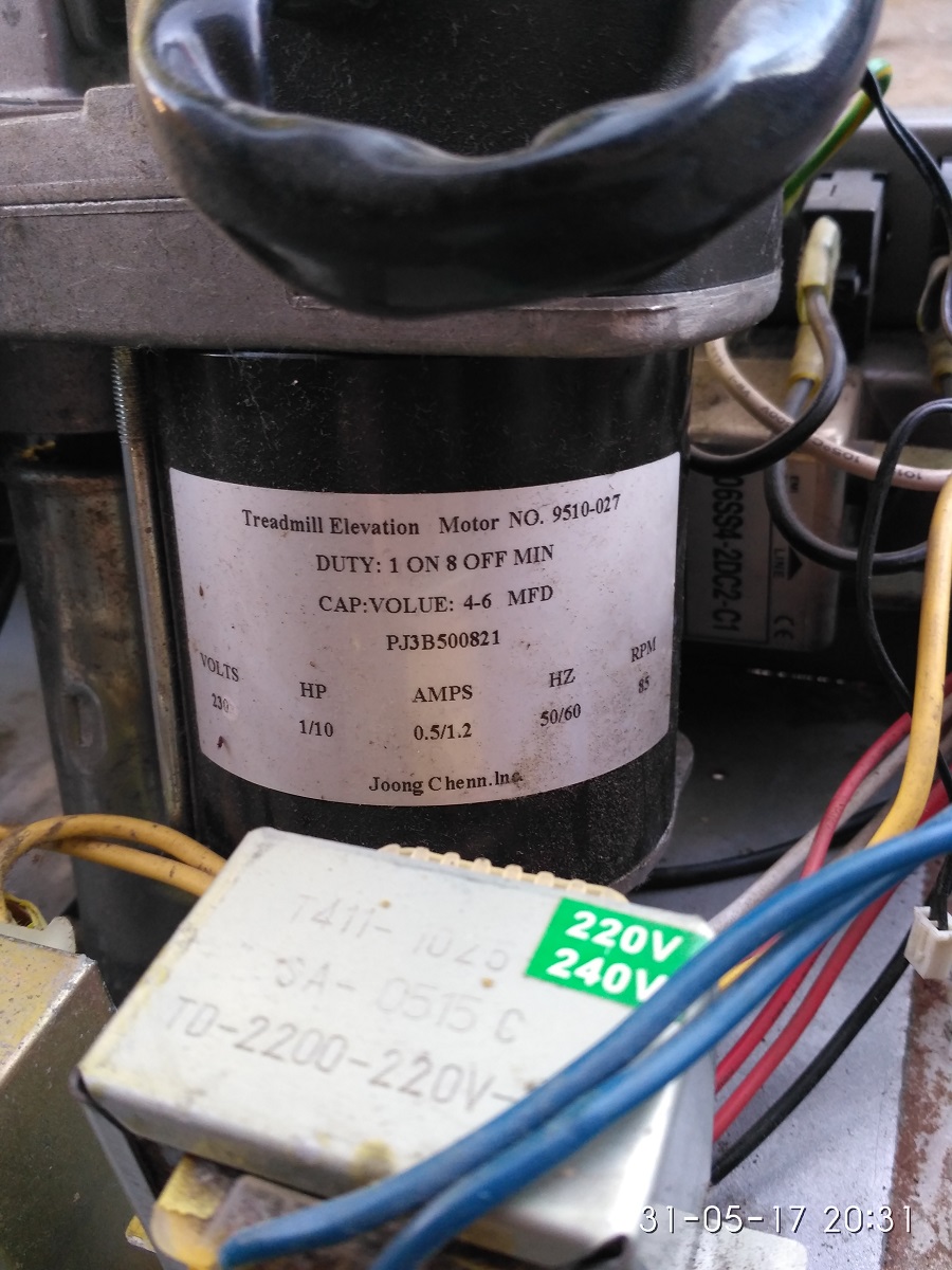

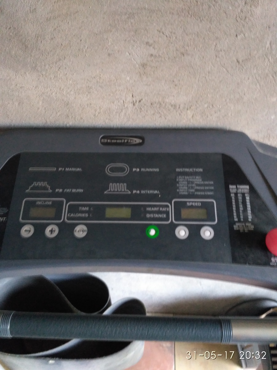

Доброго времени суток уважаемые форумчане! Приобрел неисправную дорожку steelflex xt-360. Отсутствует силовая плата. Вероятно сгорела (почерневшие разъемы на коннекторах). Двигатель подключил к автомобильному аккумулятору - вращается равномерно, без шумов. Щетки не искрят. за 10 минут работы - двигатель холодный. Есть уверенность, что двигатель рабочий(!!!) помогите найти фото или номер силовой платы, в идеале - схему. Возможно известна распиновка соединений.

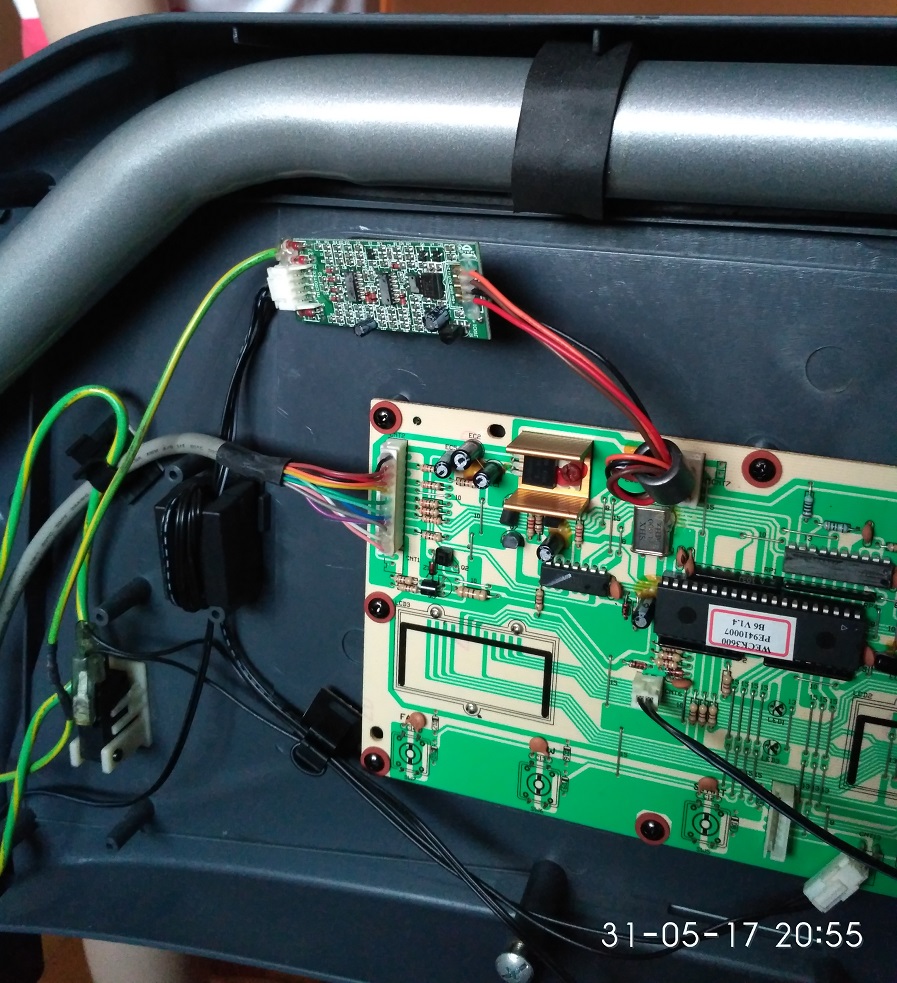

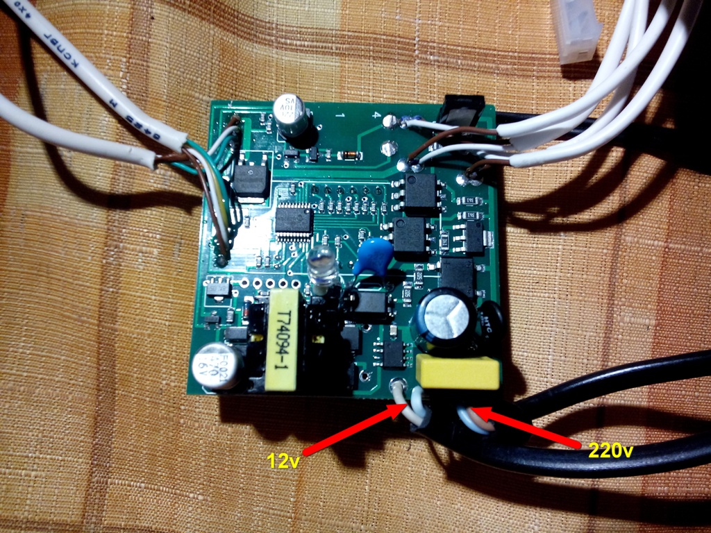

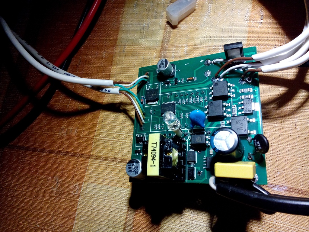

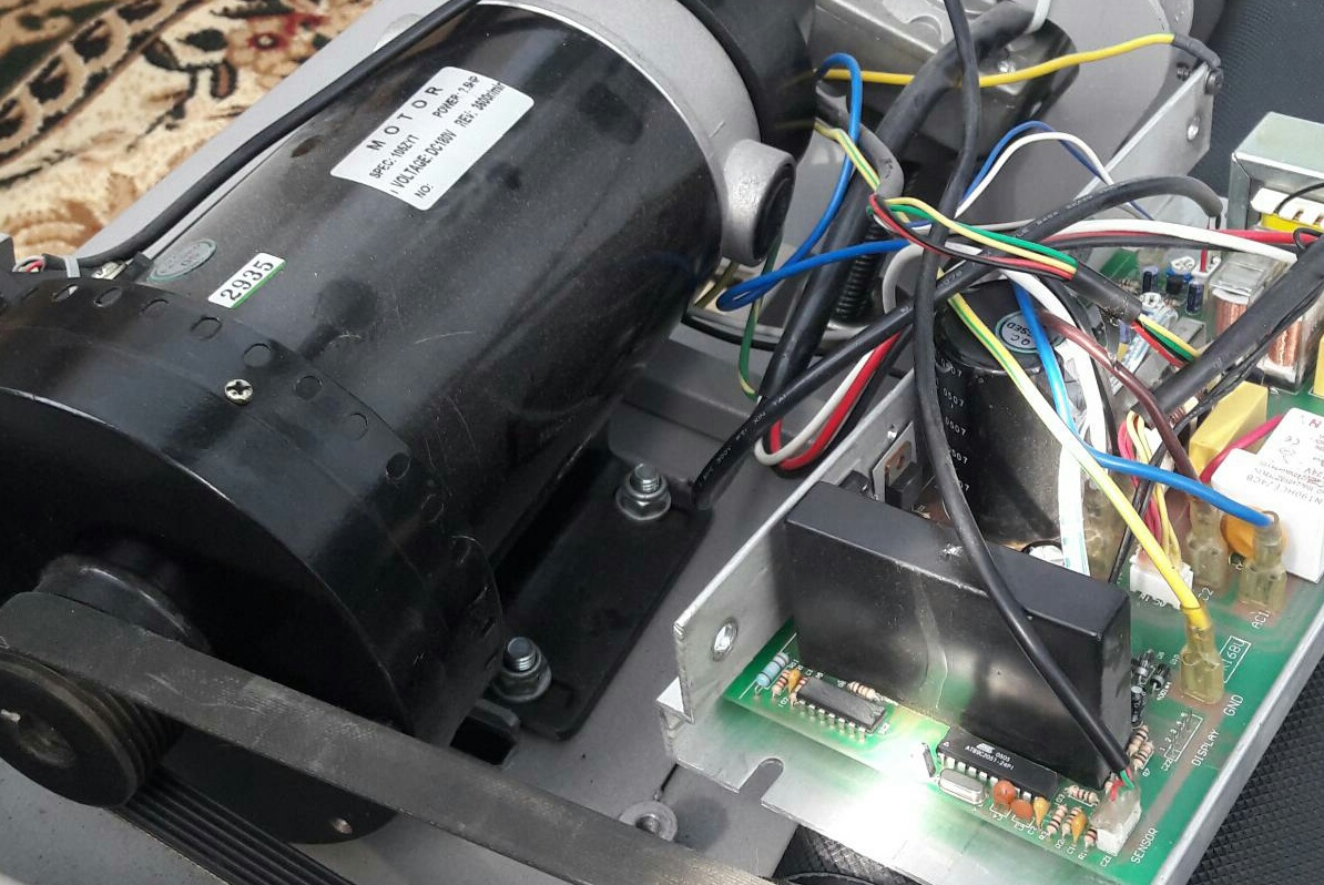

Хорошие люди поделились силовой платой и платой управления!!! Комплект почти совместим (на силовой плате разъем с 5-ю контактами, а с платы управления приходит 4-е, с приводом изменения угла наклона все совместимо - три контакта)
ДОБАВЛЕНО 05/06/2017 05:53

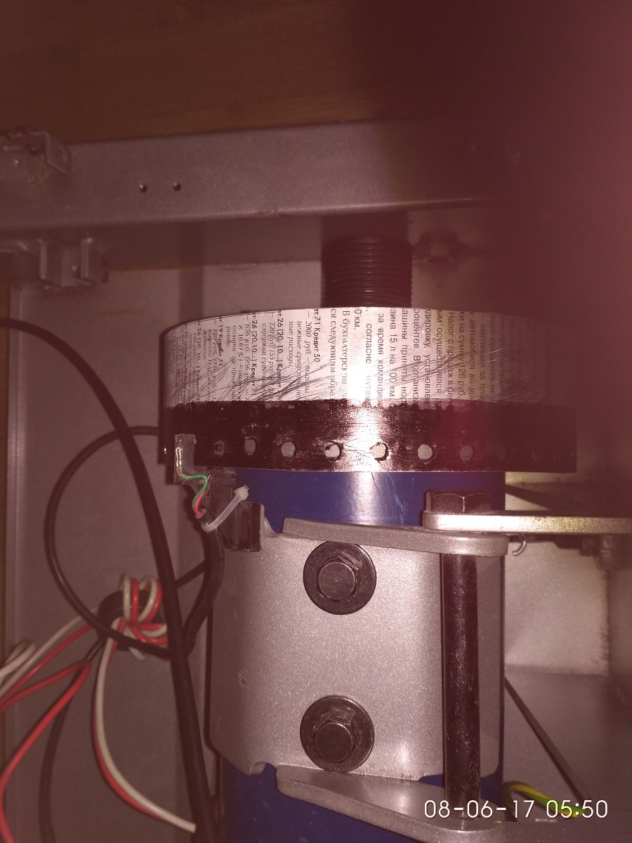

Тем не менее двигатель запустился, но тут-же остановился: на моей дорожке - обратная связь - геркон от магнитика на валу, а на новой плате - оптический датчик и лента с дырочками, приклеенная (прикрученная) на маховике двигателя. Ленты с дырочками нет...
ДОБАВЛЕНО 05/06/2017 06:02

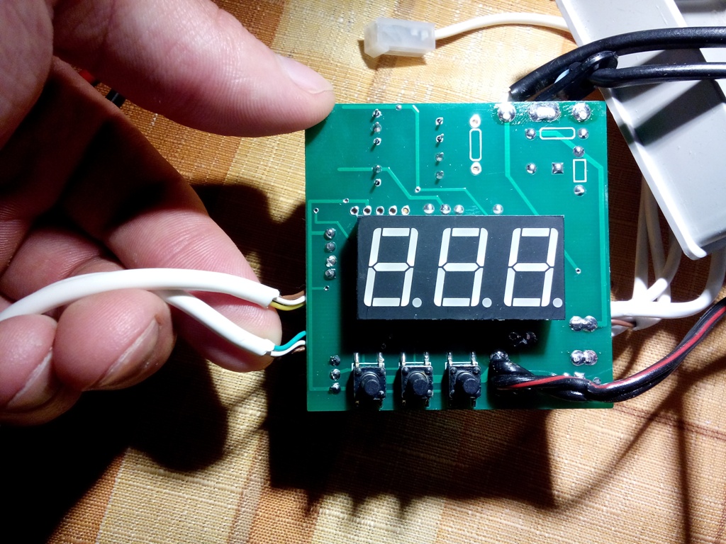

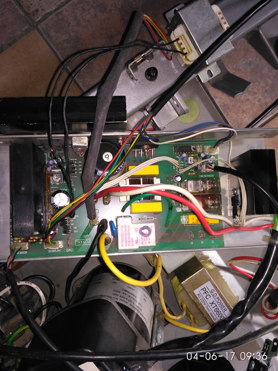

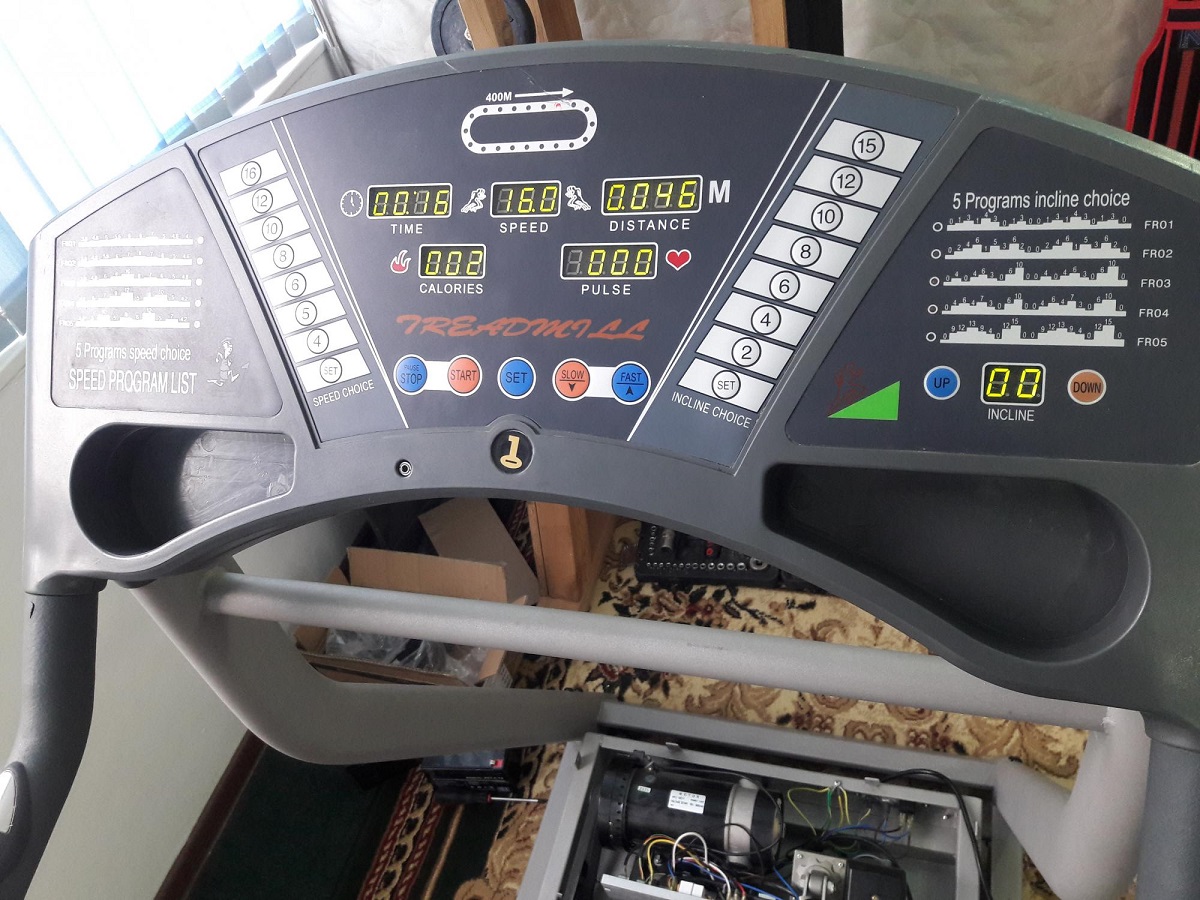

Есть ли какая дополнительная информация по этим платам? Сколько дырочек должно быть на ленте? Плату буду врезать в имеющуюся панель, должно получиться примерно так, как на третьей картинке:
Посчитай сколько раз срабатывает геркон за один оборот двигателя, столько дырочек и надо делать. ИМХО.

За несколько оборотов двигателя один раз срабатывает геркон от магнита на валу - не сходится предположение. Нашел в интернете фото с похожей платой. Получается около 36 отверстий.

Сообщение #10 От 08/06/2017 03:36 цитата
Сделал энкодерную ленту с 36-ю отверстиями. работает адекватно, скорость меняется с кнопок, скорость и расстояние на индикаторах показывает. Когда установлю полотно - проверю соответствие показаний с реальным пробегом.

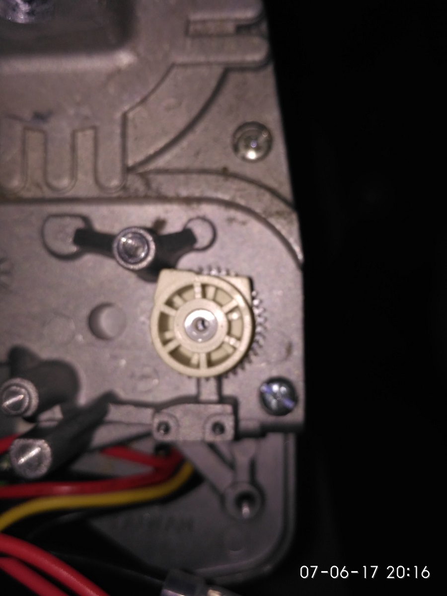

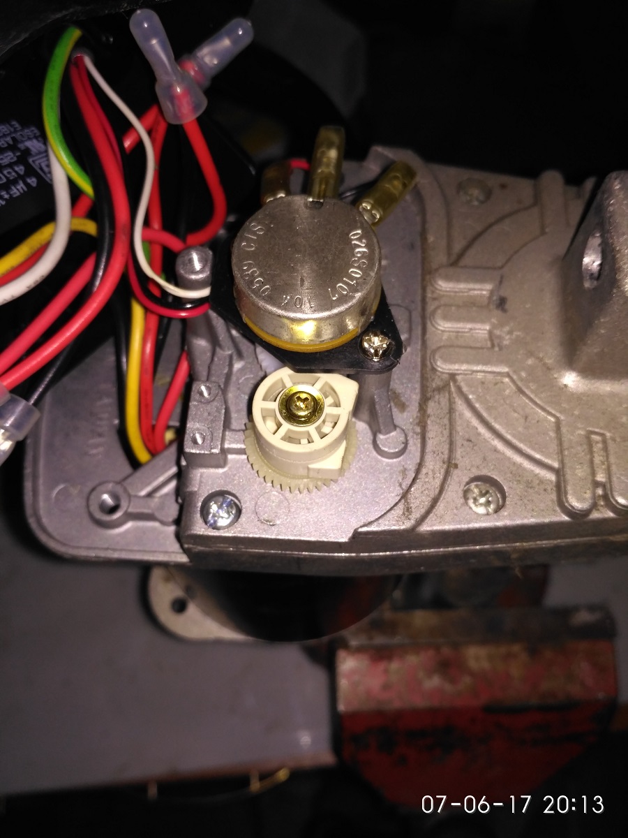

Не разобрался с работой двигателя изменения угла наклона полотна. При включении дорожки двигатель изменения угла пытается опустить полотно, вкручивает тягу до упора, естественно клинит и начинает греться. Показания переменного резистора должны информировать плату о текущем угле...Что-то не настроено. На силовой плате тоже есть подстроечные резисторы. Буду разбираться с настройкой крайних положений. Если есть мысли или знания принципа работы этого привода - прошу поделиться браво!

Сообщение #12 От 09/06/2017 04:30 цитата
Вопрос с неадекватной работой двигателя изменения угла подъема беговой дорожки, после анализа реакций на нажатие кнопок "вверх", "вниз", решился сменой крайних проводников переменного резистора. (инверсная логика обратной связи новой силовой платы относительно старой). Приливы на шестеренке, в данной реализации обратной связи по положению, не играют никакой роли.

Выяснилось, что энкодерная лента, закрепленная на маховике двигателя, задевает за защитный кожух - придется энкодер переносить на барабан вентилятора двигателя.
Далее буду врезать новую плату управления в имеющуюся панель. Мысль о сопряжении с смартфоном/планшетом не оставляю - решается относительно легко и практически не затратно. подмигивание
