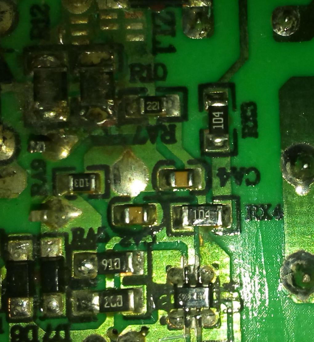

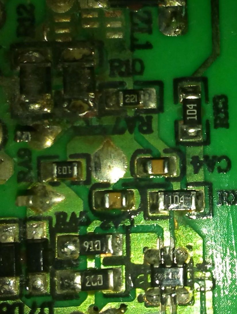

Всем привет. на ремонт попала плата увлажнителя воздуха VITEK VI2231BT (аппаратура ВИТЁК, смазка проникающая ВАЛЕРА смех ). В общем попала водичка(скорее ВАЛЕРА). Сгорели предохранитель. диодный мост, транзистор 6N60.резисторы на 91 ом и 20 ом (обрыв) R10,R12 не определить номинал. ШИМ U4 с маркировкой 33740. вот вопрос что за шим и какие номиналы 10 12 резистора?

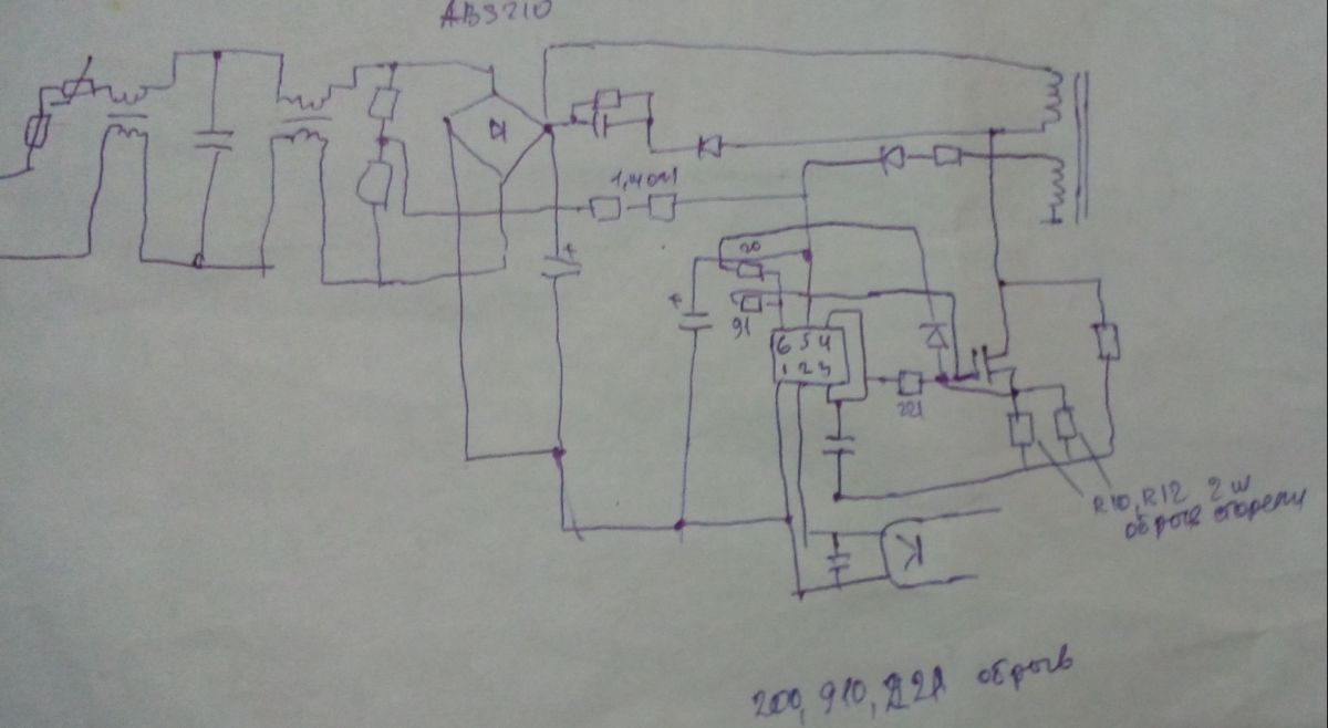

Сообщение #5 От 27/11/2019 22:24 цитата
Получилось вот так.схема похожа на шим 6848 за исключением некоторых цепей.

Сообщение #6 От 28/11/2019 00:04 цитата
STRANNIK816 писал:
Ну так и ставить её.
Где резистор R8 ,его при переделке я прямо на общий паял,а не на вывод полевика.
Первое включение через лампу,вместо предохранителя.
А на плате 10 и 12 резисторы скорее всего и есть токовые датчики RS1,2.

Сообщение #7 От 28/11/2019 20:58 цитата
я всегда блоки питания через лампу включаю. позавчера стабилизатор 3 квт делал. по входу сопротивление 10ом. включил через лампу. на выходе 220в, врубил на прямую. все чисто. выход 220в. дал нагрузку. ОК. собрал. ремонт выполнен. так а куда второй вывод Р8?????? завтра попробую 6848 поставить
ДОБАВЛЕНО 28/11/2019 21:59
а 10 и 12 резюки по 1 ом? а почему на 5 ногу питание идет с переменки с делителя а не с +????

Сообщение #8 От 28/11/2019 22:54 цитата
[quote="STRANNIK816"]так а куда второй вывод Р8??????
С затвора прямо на общий,как в схеме нарисовано было.
STRANNIK816 писал:
можно и по 1 ом,там не очень критично.
На 5 ногу идёт как раз с плюса выпрямителя через мегаомные резисторы,после старта шим уже работает с питающей обмотки через диод.

Сообщение #9 От 08/12/2019 23:58 цитата
что-то я сеня пол дня возился, по ходу не 6848 стоит тут. на выходе шима 0в. Плин упустил. тут же схему подключения питания придеца поменять, щас тока понял. Поэтому на выходе шима 0. не могли они 2842-2844 поставить. ДО ТАКОЙ СТЕПЕНИ ВСЕ МЕЛКО, К ВЕЧЕРУ АЖ ГЛАЗА БОЛЯТ бяка
