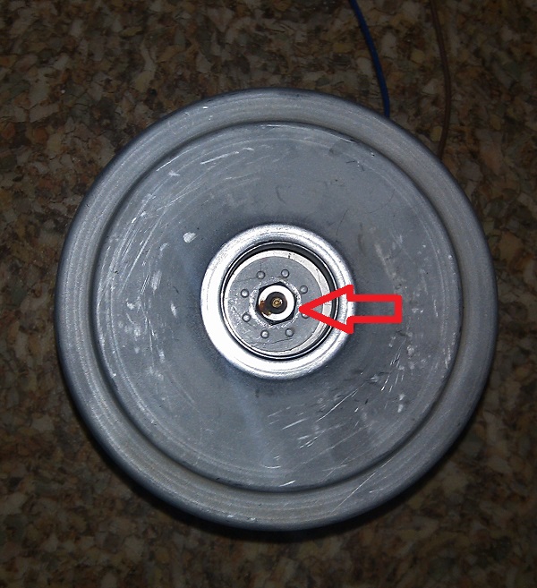

Сообщение #3 От 03/05/2014 14:46 цитата
Вы об этой гайке? Кручу против часовой никакого результата, никаких контргаек невижу
  DJ31-00067A_VCM-K70GUDA_1.jpg  134.54 КБ  Скачано: 815 раз(а)
Yuritsh
Сообщения: 18498
Yuritsh
Сообщение #4 От 03/05/2014 14:57 цитата
amc писал:
А чё там по резьбе не видно, в какую сторону крутить?
Хотя для замены щеток этого и не нужно.

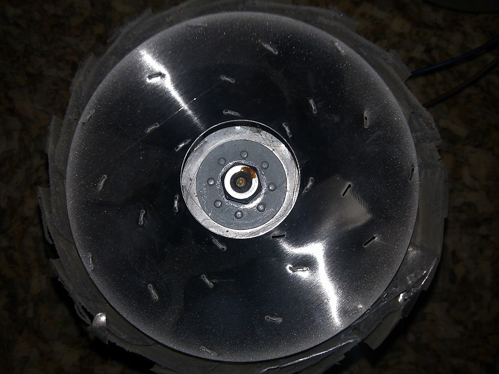

Если ты про тот кожух, который закрывает вентилятор, то там нужно четыре вмятины выправить.
Спасибо за наводку, я на них и подумал, Вообщем снял кожух, видно что часть пластин у диска отлетели. Вероятно всего диск с лопастями под замену.
[/img]
 Размер файла:  250.26 КБ
 Просмотрено:  511 раз(а)
