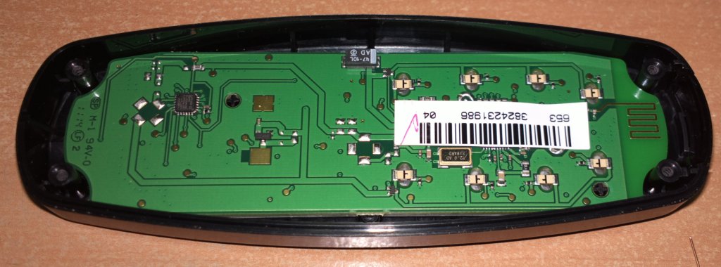

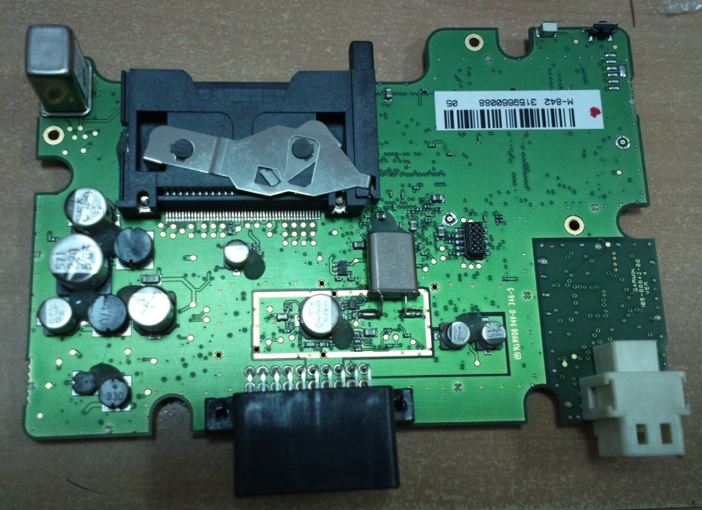

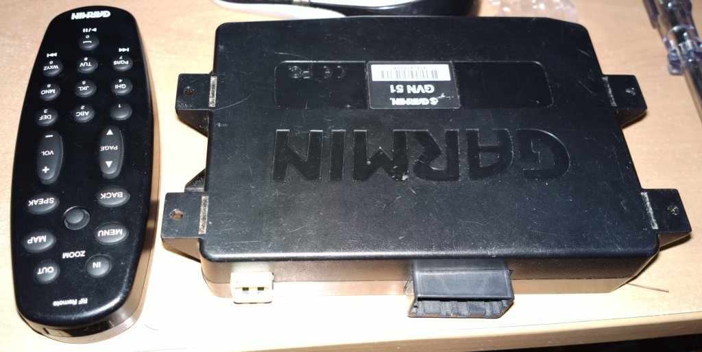

Доброго времени уважаемым форумчанам.
Приобрел недавно некомплектный сабж. В наличии только блок с картой памяти и пультик ДУ.
В начале обрадовался - судя по описанию из нета пультик там IR, т.е. с приемником проблем не будет, а вот когда разобрал и посмотрел нутрянку - оказалось что не все так просто. Пульт работает на RF а не IR (((
Вот такая неприятность. Буду благодарен за информацию о приемнике для пульта, может кто сталкивался.
Прилагаю фотки сабжа и найденную по нему инфу.
Заранее благодарен за интерес к теме.

Трансмиттер пульта реализован на cyrf6936, что наводит меня на грустные мысли. Вот его описание http://www.cypress.com/?docID=48819 . Сейчас его курю.
ДОБАВЛЕНО Июль 28 2014
Как я понял из мануала, т.к. это трансивер, то приемник строится на такой-же cyrf6936. Отсюда вытекает вопрос: есть возможность взять второй идентичный пульт, на его базе можно будет собрать приемник для сабжа?

Пока тишина, хочу спросить: cyrf6936 это трансивер использующий 2.4 GHz DSSS, кто мне подскажет как в этой железяке устанавливается связь между приемником-передатчиком. В продаже есть запасные пульты для gvn 51, 52. Как они привязываются к "коробочке"?
Odisee
Сообщения: 308
Odisee
Сообщение #4 От 31/07/2014 15:50 цитата
Вот нашел описание процедуры привязки (для gvn 53, для 51 думаю идентично)
http://www.manualslib.ru/manuals/250508/garmin-gvn-53.html?page=48
ДОБАВЛЕНО Июль 31 2014
Предполагаю что так: в каждый пульт производителем прошивается фиксированный код для шифрования сигнала. Коробка просит ввести с пульта последовательность цифр, слушает эфир, получает пачку битов и зная что она должна означать - определяет код используемый пультом для шифрования. Поправте, если я ошибаюсь.
