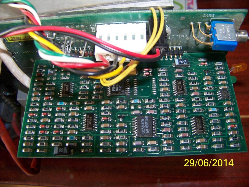

Всем привет!
Помогите пожалуйста отыскать схему сварочного инвертора. Проблема такая, при включении тут же загорается оранжевый светлодиод (защита), выхода 80 В нет.
При осмотре повреждений не обнаружил. Термодатчик КЗ (норма). Диоды выхода в норме и транзисторы тоже без пробоя. Сразу подозрение упало на плату управления:
UC3524, MIC4425. Питание 12,7 В. Опорное напряжение 5 В. На 3 лапе UC3524 непонятные однополярные импульсы, выхода 12, 13 тоже нету импульсов - проскакивает что-то непонятное на осциллографе.
Было подозрение на uc3524, заменил на аналог sg3524, - не то. Инвертор не стартует, сразу в защиту.
Помогите найти схему.

Честно говоря ПУ тут сложная (это видно на фото). Поэтому и обратился за схемой.
А может кто уже работал с ШИМ uc3524? Там на 3 лапе пила должна быть, независимо от сигналов блокировки?
И еще, может у кого было в его практике что похожее...?

Metersys, вместо того что бы дерзить- ты бы правила прочёл лучше ! Тут схемы не подают!!! А на будущее - у данной микрухи, ещё куча букофф в наименовании, а найдёшь ли его даташит вааще ?

Metersys писал:
их и не будет, когда в защите. Проверь импульсы в момент включения на транзисторах.

там одно неприятное свойство есть-текут или коротят полупроводники, т е диоды и стабилитроны, реже операционники тоже уходят в короткую- а вот кто и где,нужна практика и схема девайса
